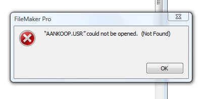

Dank, EDC, voor deze commentaar. Die heeft me meteen aan het experimenteren gezet. Dus onder Windows een rename gedaan van alle deelbestanden van de solution: van USR naar FP7 en daarna het hoofdbestand geopend onder FileMaker. Het hoofdmenu verschijnt netjes, maar daar houdt het dan ook op. Klik ik bijvoorbeeld op de knop "Leveranciers", dan meldt FileMaker lakoniek dat LEVER.USR niet gevonden werd (zie screendump), en dat geldt daarna voor alle deelbestanden. Als ik in de Browser dan de overeenstemmende FP7's aanwijs, dan werkt het wel, tot we weer aan een andere External Data Source komen voor hetzelfde bestand. Ook die zoekt weer naar een USR. Dit hele experiment liep wel op een Windows-machine. Ik vermoed dat EDC zijn experiment heeft gedaan op een Mac die zoal geen extensies gebruikt, en ze dus ook niet nodig heeft (de "creator"-identificatie zit IN het bestand ingebouwd). Moraal van het verhaal? Je moet op het juiste moment op de juiste machine onder het juiste besturingssysteem bezig zijn. Dat is een beetje de tol voor de versatiliteit van FileMaker, denk ik.

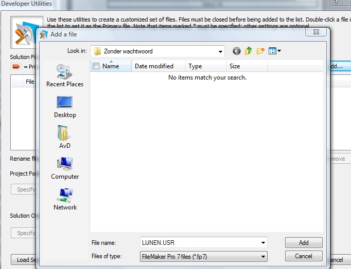

Zucht... Bij mij werkt het niet: als ik een bestandsnaam begin in te tikken, dan verschijnen inderdaad de namen die met die letter(s) beginnen, maar dan wel GEFILTERD op FP7. De USR files met dezelfde namen verschijnen wel, maar als ik ze selecteer, dan komen ze niet in het venster van de solution files... Er gebeurt gewoon niks.
Wat het registreren van het bestandstype betreft: dat wist ik, maar was het helemaal vergeten ( rode oren!). Wat het antwoord van Brendel betreft: helemaal mee eens. Een rename onder Windows Explorer is de perfecte manier om een multifile solution op te blazen. Toch blijf ik na Brendel met een lastige vraag: hoe krijg ik USR files ingeladen in de Developer Tools. Ik heb alleen de keuze uit FileMaker-bestanden FP7 (FM Pro Advanced 9).

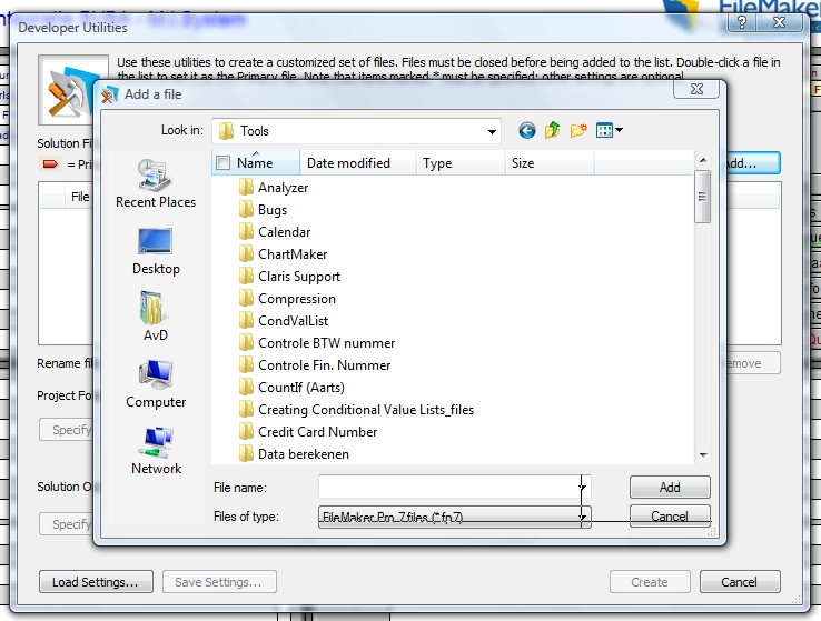

Een klant had een runtime en heeft zich nu een aantal FileMaker Pro's en een FileMaker Server aangeschaft. Ik had de *.USR-files willen renamen naar *.FP7 (en ze daarna converteren), maar FileMaker Advanced accepteert in zijn Developer Utilities geen USR-bestanden, dus van renamen komt niets in huis. Dan maar zo naar de server, maar ik had dus wel graag geweten of die het zal doen.
