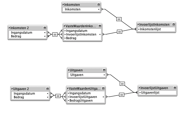

Heb een layout met waarden zoals een ingangsdatum, keuzelijst en een bedrag. Die heb ik middels relaties aan elkaar gekoppeld en nu wil ik dat het bedrag pas zichtbaar wordt als het aan voorwaarden voldoet. Zo heb ik in mijn andere layout een Datum met keuzelijst en bedrag. ik wil dat aan de hand van de datum en keuzelijst of de Datum groter of kleiner is dan de Ingangsdatum en overeenkomstig het daaraan gekoppelde bedrag invult. Dus als de datum lager is dan de ingangsdatum het de lagere/oudere bedrag invult en anders het nieuwe bedrag. Heb via een aantal if statements getracht maar kom er niet uit, en ik zal het wel niet goed snappen maar hoop dat iemand mij hierbij kan helpen. Filemaker is voor mij echt nieuw en al helemaal als het gaat om scripts.

Zoek je het niet te moeilijk? Kan het niet gewoon met een berekening?
In je Inspector kun je bij het 4e tabje (database symbool) onder ‘Behaviour’ condities opgeven wanneer iets wel/niet zichtbaar moet zijn.
Als je zoekt op "verbergen" dan vind je veel topics hierover.
