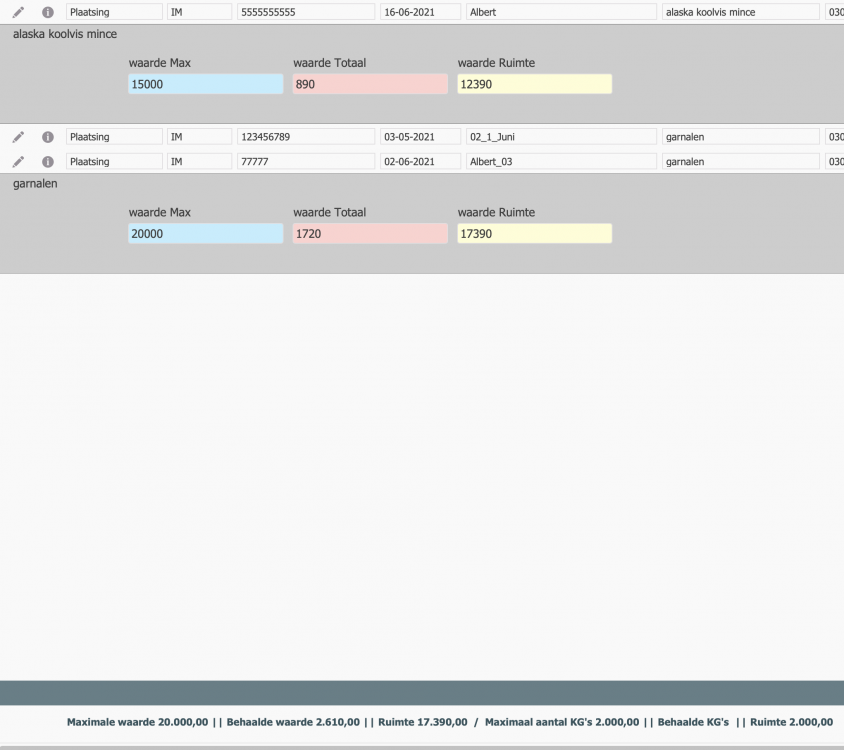

Ik zit met een probleem ik heb eer layout met een subresumé om bepaalde waarde te laten zien dat gaat redelijk goed zeker als ik records heb die bij elkaar horen maar zodra ik er meer wil zien van verschillende dossiers gaat het mis. In de bijgaande schermafbeelding kun je zien wat ik bedoel.
De waarde max komt uit een andere tabel de waarde totaal is een resuméveld uit de huidige tabel. Nu wil ik in het gele veld laten zien. Het blauwe veld - het roze veld als resumé natuurlijk zodat er bij ieder dossier de juiste waarde komt. Zoals je nu kunt zien komen er waardes in die niet e maken hebben met de uitkomst van de berekening.
Nu is het een berekeningsveld wat "waarde Max - waarde Totaal" doet. Dat werkt dus niet, dus dacht ik in mijn simpelheid wellicht kan ik een resuméveld maken van het calculatieveld. Dat gaat dus ook niet. Hopelijk is duidelijk wat ik bedoel. Waar zit ik mis te denken?

Is je resumé-veld 'waarde Max' wel kloppend? op deze layout?
Zo ja, probeer dan een niet-opgeslagen calculatie-veld te maken met "GetSummary (resuméveld ; splitsveld)"
Splitsveld is het veld waarop gesorteerd is, en kan je eventueel met een calculatie aan verschillende sorteringen koppelen.

Dat is geen resuméveld en dat hoeft ook niet, die is goed. De waardes ook maar de oplossing get summery ga ik proberen
