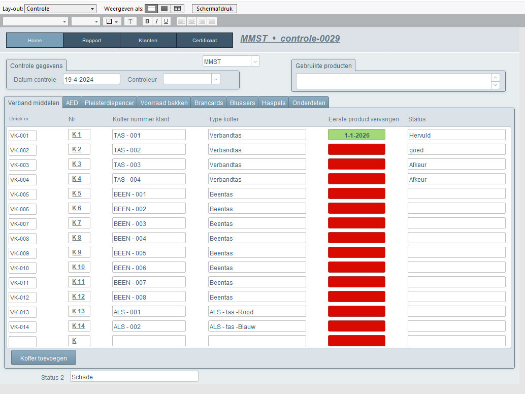

Ik heb hulp nodig met een veld "status" deze moet in elke nieuwe controle (record) opnieuw in te vullen zijn, maar de waarde in de vorige controle moet blijven bestaan.
Hoe kan ik dat instellen?

Hiervoor kun je een veld aanmaken Statusgeschiedenis: waarde: statusgeschiedenis & " - " & status
Het veld vult dan steeds aan met de nieuwe status.
Maar je hebt het over een nieuw record, je kunt dus ook een portaal vullen met de achtereenvolgende statuswaarden, datum, controleur. Dat is een betere methode.

De tassen staan ook in een portaal, maar als ik een status selecteerde paste hij dit ook in een vorig record aan, en dat wil ik niet   per keuring moet ik de statussen kunnen aanpassen

Als ik het eerste deel lees: 1 veld in verschillende records, dan heb je daar een globaalveld nodig. Dat ene veld is in alle records aan te passen.
Maar aan je voorbeeld te zien heb je per record een veld Status en is dit geen globaal veld. Je zou de status dan in een aparte tabel kunnen bijhouden en via een portaal laten zien.
