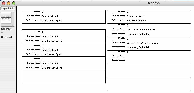

Ik heb een beetje erg snel de oplossing voor de extra faktuurregel goed bevonden. Ik probeerde de oplossing en zag dat inderdaad de extra faktuurregel hiermee verdween.
Maar… ik keek even niet ver genoeg. Wat blijkt, plotseling worden alle regels met dezelfde gegevens ingevuld en dat is niet de bedoeling. (Misschien wel logisch omdat mijn UniekID niet zo uniek is, maar werkte wel)
Om het duidelijker te maken lever ik hierbij een screendump met daarop links de oplossing zoals mij door Rony werd uitgelegd en rechts de oplossing die ik had (maar met de regel te veel).
Waarschijnlijk doe ik iets verkeerd…

In het bestand "Fakturentest.fp5" (overigens: "factuur" wordt met een c gespeld), op de layout "Invoer Orders" heb je nu 2 portalen staan.
En - zo zie je maar dat wild roepen soms zo gek niet is - in de 2e portaal staan velden die niet tot de relatie van die portaal behoren. Het portaal is van de relatie "TimerContainer Copy" terwijl de velden van de relatie "TimerContainer" zijn.
Dus daar kun je sowieso problemen verwachten (zoals "alle rijen dezelfde gegevens").
Daarnaast valt in de 2e portaal het veld "Project Name" BUITEN de portaalgrenzen. Plaats velden altijd BINNEN portaalgrenzen als je zeker wilt zijn van de gegevens.
En het laatste wat opvalt is dat veld "Uniek ID". Dat veld is van de database "Facturentest.fp5" maar staat IN de portalen met TimeContainer.fp5.
Dat kan nooit goed gaan. Verzin daar dus iets anders op.

Om je verder een goede oplossing voor je oorspronkelijke probleem te adviseren:
- Verwijder in Facturentest.fp5, van de layout "Invoer Orders" het portaal "TimerContainer copy"
- Zorg ervoor dat de portaal die overblijft "TimerContainer" weer meerdere regels laat zien
- Wijzig in Facturentest.fp5 op de layout "Rekening" de portaal die je daar ziet, in een portaal via de relatie "TimerContainer copy", door dubbel te klikken op de portaal.
- Wijzig vervolgens ALLE aanwezige velden IN dat portaal, zodat ook de velden via de relatie "TimerContainer copy" komen.
Op dit punt zou het ook handig kunnen zijn om de naam van de relaties aan te passen zodat duidelijker wordt wat de functies van de 2 verschillende relaties zijn.
TimerContainer -> TimerContainer_RecordsAanmaken
TimerContainer copy -> TimerContainer_RecordsNietAanmaken
Sorry: je gebruikt in dat portaal ook een paar globale velden voor weergave van objecten. Die hoeven niet via dezelfde relatie als het portaal te komen: de globale velden in het portaal kun je ongemoeid laten.

Ik heb de oplossing(en) doorgevoerd en getest en het werkt.
Achteraf gezien eigenlijk een heel logische oplossing, maar dat is gemakkelijk praten achteraf…
