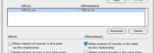

Ok, ik heb gekeken.
Om te beginnen moet op de offerte-layout het portaal staan met de occurence offerte-details, en niet die van de producten.
Als je dan offertelijnen wil toevoegen in het portaal, moet je dat als dusdanig opgeven bij de definitie van je relatie "allow creation of records".
(zie screenshot)
Zo dus.
Merk tevens dat de prijs uit de tabel offertedetails komt. Hierin komt de lookup value van de prijs van het gekozen artikel. dit om te vemijden dat bij prijsaanpassingen de offertes uit het verleden allemaal worden herrekend.
