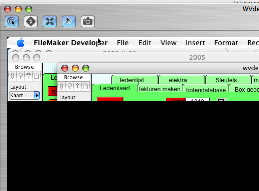

Inloggen met een vnc client op de server gaat wel (maar ook weer erg traag). De router werkt prima ik heb net nog even de instellingen gecontroleerd. Ik heb een plaatje bijgevoegd van inloggen met de vnc client op de server.
