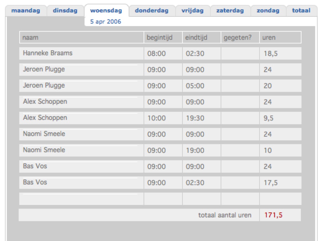

Ik ben heel dom, moet ik na 2 dagen ploeteren nederig toegeven, want ik kom hier niet uit:
_________
- veld werknemer maandag (invoer variabele namen, stel:)
henk
andre
piet
- veld aantal uren maandag
8
5
9
- veld totaal maandag
22
__________
- veld werknemer dinsdag
willeke
andre
piet
- veld aantal uren dinsdag
2
10
3
- veld totaal dinsdag
15
__________
Nu wil ik een overzicht hebben van het aantal uren dat (bijv) henk in een week werkt. Ik heb een lay-out gemaakt met tabbladen waarin ma t/m zondag. Hoe krijg ik nu de totaalwaarde gesplitst per waarde per werknemer?
__________
- veld werknemer per week totaal
willeke 2
henk 8
andre 15
piet 12
- veld aantal uren weektotaal
37
______________
Het zal voor jullie als pro's wel gesneden koek zijn maar mij lukt het niet. Ik slaap niet meer van de "getsummary" visioenen. Kan iemand me hierbij alstublieft mee helpen?
Alvast bedankt, Rick Vintges

Beste EDC, heel erg bedankt voor je snelle oplossing, ik ga er direct mee aan de slag. Maakt het niet uit dat de werknemers en hun uren niet per record maar per tabveld invullen? (1 tab met ma t/m zo en een totaal) zie pdfje. Ik heb je bestandje bekeken en nu krijg ik een subsummery met aantal uren per werknemer, terwijl dit overzicht het aantal uren per werknemer per week zou moeten zijn... maar ik ga er mee expirimenteren!

hahaha, ben inmiddels al weer 3 uur aan het rommelen en kom er nog steeds niet uit. EDC, jouw bestand maakt een berekening van het aantal uren per dag per werknemer. Maar wat ik zoek ik een totaaloverzicht per week per werknemer, (dus als Jan op maandag 10 en woensdag 5 uur gewerkt heeft en Piet op maandag 8 en woensdag 12 uur gewerkt heeft dat er dan staat weektotaal 35, Jan 15, Piet 20)
