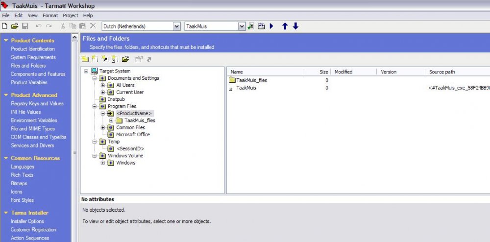

0 Joris Aarts Geplaatst: 18 juni 2006 Geplaatst: 18 juni 2006 Hoi rigo, Tarma installer is inderdaad nogal verwarrend bij het eerste gebruik. De eerste keer begon ik vanalles te veranderen om na 2 uur te ontdekken dat standaard bijna alles al klaar staat voor de meeste doorsnee-installaties. Hierbij een screenshot van een FileMaker runtime in Tarma installer. In het voorbeeld worden de runtime-files geïnstalleerd naar de Programs folder van de gebruiker, samen met een shortcut naar het uit te voeren programma. Groetjes, Joris Quote
0 rigo Geplaatst: 26 juni 2006 Auteur Geplaatst: 26 juni 2006 Hoi Joris, Ik zag je screenshot ( is nu weg). Bedankt, want ik kon er net even de logica door zien. En het werkt! Nu nog een versie aanschaffen... Welke versie kan ik het beste gebruiken? Gebruik je zelf de Quickinstall? of de Expertinstall? En zullen er ook opensource proggies op dit gebied zijn denk je? Groet Rigo Quote
0 Sanne Geplaatst: 26 juni 2006 Geplaatst: 26 juni 2006 Ik zag je screenshot ( is nu weg). Hij is niet weg, maar je moet ingelogd zijn om de bijvoegsels van postings te zien. Quote
