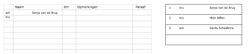

0 rmw Geplaatst: 28 september 2006 Geplaatst: 28 september 2006 In basis is de opzet goed. Je veld I_Lotuscode uit L_Inzet is wat Rony voorstelde. Om gerelateerde gegevens te kunnen tonen heb je ook een juiste relatie gelegd (occurence L_Adressenlijst lotussen) Een portal op basis van die occurrence laat de namen ziet die bij de sleutels in I_Lotuscode zijn ingevuld. Hieronder de layout en blader weergaven van L_Inzet (waarin gelijk duidelijk wordt dat een unieke code geen overbodige luxe is). rmw Quote
0 hansg Geplaatst: 30 september 2006 Auteur Geplaatst: 30 september 2006 Ik ben op basis van boven voorgestelde oplossingen verder gegaan met het portaal, maar stuit keer op keer op een probleem: - als ik een code invul komt die automatisch op alle volgende velden (zonder de gerelateerde naam, alleen de eerste geeft de naam weer) - als ik de relatie aanpas kan ik helemaal niets invullen of - ik kan een tweede optie invullen maar dan verandert automatisch de eerste code ook. Het heeft iets met de relatie te maken, maar ik zie niet in wat er mis is. Quote
