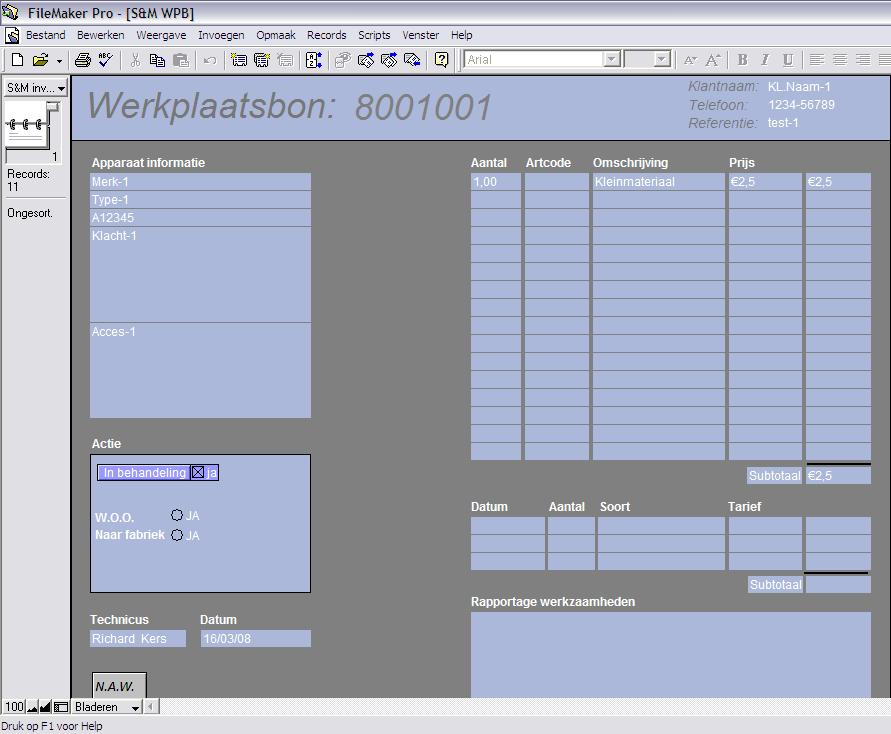

richardkers Geplaatst: 16 maart 2008 Geplaatst: 16 maart 2008 Hallo, Ik maak gebruik van FMP 5.5 (jaja oude versie) Ik zou graag het volgende willen aanpassen maar het lukt me niet: Bij het aanvinken van een vakje/rondje dient het huidige record compleet geblokkeerd te worden. Bij het uitvinken van een ander vakje/rondje komt het huidige record weer helemaal vrij. Wie kan mij hier mee helpen? Met vriendelijke groet, Richard Kers Quote

0 richardkers Geplaatst: 17 maart 2008 Auteur Geplaatst: 17 maart 2008 Bedankt voor de reacties, Om voor mij en jullie wat meer duidelijkheid te geven in wat ik wil stuur ik even een screenshot mee van de layout. In de layout zie je twee selectie rondjes links onder genaamd: W.. en Naar fabriek Wanneer men 1 van deze twee aanvinkt zou ik graag de blok activeren over de hele layout. Is dit mogelijk met jullie oplossingen? Groet, Richard Quote
0 andries Geplaatst: 19 maart 2008 Geplaatst: 19 maart 2008 zeker en vast. je maakt in je tabel een extra calculatie veld aan (validatie veld, or lock veld), en je vult er volgende functie in: If(not IsEmpty(VELDWOO/FABRIEK);1;0) En dan kun je idd ofwel twee layouts gebruiken en de persoon naar de layout die valt te bewerken te sturen als het validatie veld waarde 0 heeft, en als het waarde 1 heeft naar de layout te sturen waar enkel de data te bekijken is. (via scripts) Ofwel de schrijfrechten beperken via de paswoorden die je geeft (als dit kan in filemaker 6 of lager, dat weet ik eigenlijk niet). ps: ik ben zelf maar een nieuweling in FM, en probeer te helpen, weet niet of het altijd helemaal juist is. Quote
