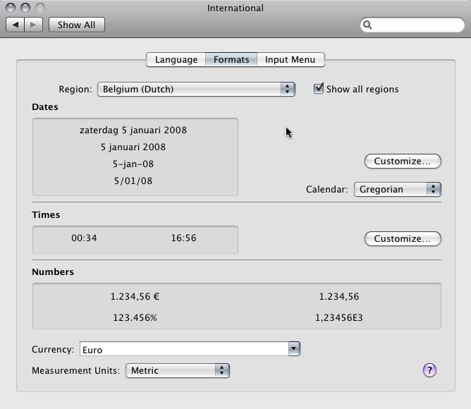

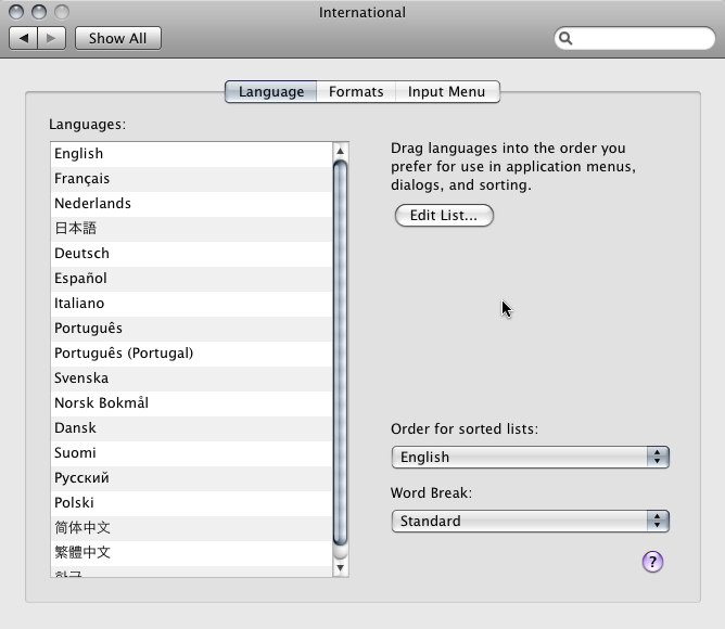

Peter Wagemans Geplaatst: 16 april 2008 Geplaatst: 16 april 2008 hier 2 screendumps van mijn instellingen. Dit werkt prima. Quote
tomdc Geplaatst: 16 april 2008 Geplaatst: 16 april 2008 Misschien toch iets meer uitleg hoe je dit voor elkaar krijgt: 1. zet in het system preference 'International' de taal ('Language') op Nederlands door dit helemaal bovenaan te slepen 2. bij 'Formats' zet je de 'region' vervolgens op België 3. opnieuw naar 'Language' en hier Engels opnieuw naar boven slepen De taal staat nu op Engels en de Region op "Belgium(Dutch)". Quote
