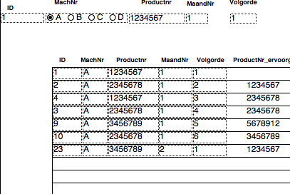

Ik heb een probleempje met een tabel met volgordes.
Ik heb een tabel daar worden alle gegevens automatisch in verzameld. Als ik dan sorteer op Machine vervolgend de maand van produceren en volgnummer van die maand dan krijg je een keurig overzicht in de portalen. Dat werkt prima en is voldoende voor mij.
Nu zou ik in de portalen een overzicht willen hebben van het nummer wat er net voor is gemaakt. Kijkend naar mijn voorbeeld in record 1:
Machine A als eerste gemaakt is 1234567 tweede is 2345678 nu zou ik dus bij dat 2e nummer er naast willen zien 1234567
Is dit te realiseren of moet ik de tabel/database anders opzetten?

Arnoud, inderdaad ik gebruik nu.
GetNthRecord(productnr;Get(RecordNumber)- 1)
Het werkt helaas niet zoals bedoelt in de portaal.
Bij record 23 is productie nr 3456789 en er voor is gemaakt 2345678
Bij record 23 (recordID) staat er voor gemaakt 1234567

Probleem is dat ik niet het record voor het aangemaakte record wil maar het record ervoor als er gesorteerd is in de portaal. (download het voorbeeld dan is het duidelijk denk ik)
Ik heb het als volgt opgelost:
Twee records aangemaakt die nadat ik gesorteerd heb genummerd worden (1 oplopend en de ander dezelfde waardes -1) vervolgens een relatie gelegd op basis zelfde nummer en ik krijg nu wat ik wil. Ik kan niet zonder een script denk ik.
