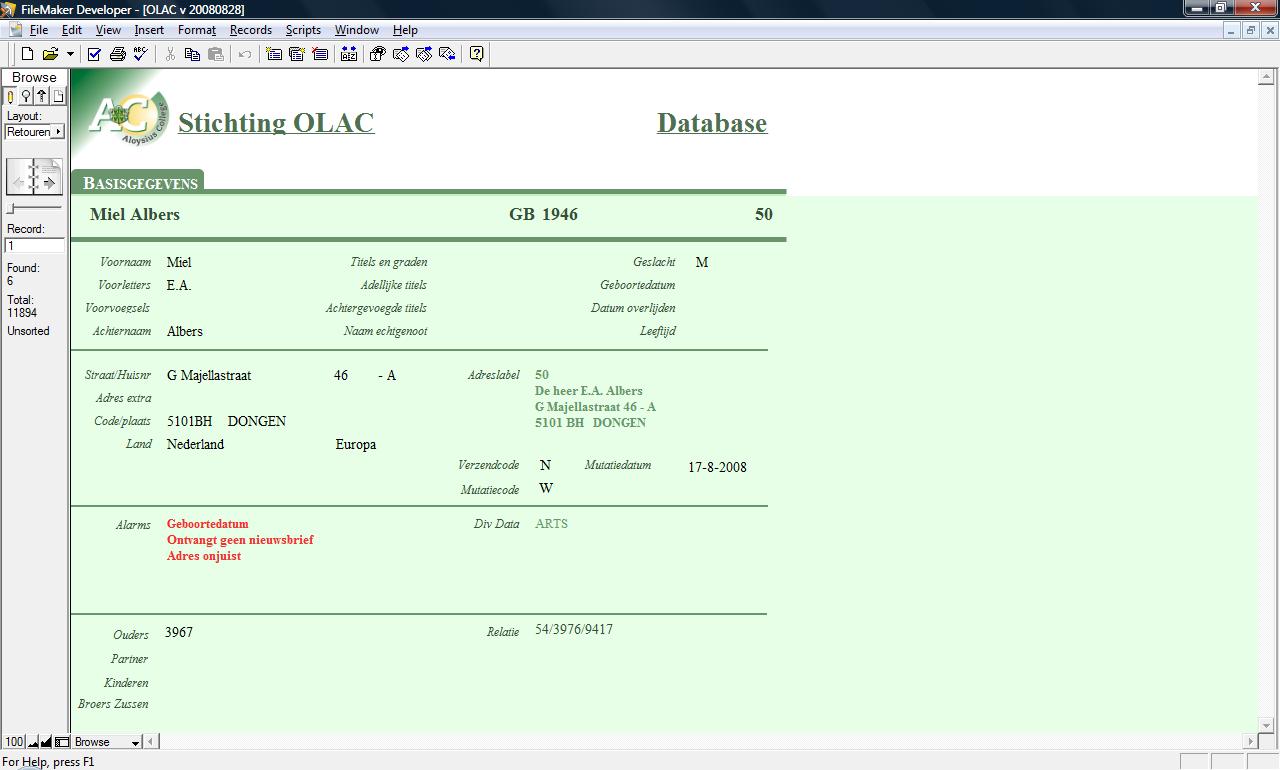

0 lolthof Geplaatst: 31 augustus 2008 Auteur Geplaatst: 31 augustus 2008 Kun je die vraag herformuleren ? Ik begrijp niet wat de bedoeling is..... In de bijlage zie je mijn layout. Ik heb daar record 50 (zie recht bovenin) geselecteerd. Nu zie ik dat ook een van zijn ouders in het bestand is opgenomen met nummer 3967 (zie links onderin). Nu wil ik door bijvoorbeeld op 3967 te klikken naar dat record gaan. Quote
