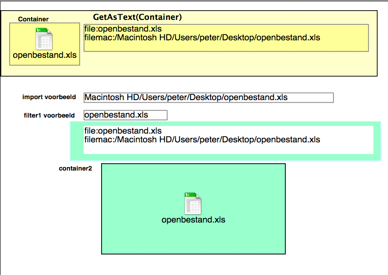

Ik heb een 600 excel bestanden die ik wil zoeken en openen via FM7.
De bestanden staan op een server in verschillenden mappen die vaak veranderen.
Nu dacht ik dit op te lossen door per dag/week het FM bestand bij te werken door een import van een tekst bestand.
Via dos maak ik diverse tekst bestanden aan die ik dan importeer,
bv Dir "Z:\mapen\Totaal test \machine 1\*.xls" /s /b >C:\WINDOWS\temp\PUD\FoundFiles_1.txt
het gemaakte tekst bestand "Foundfiles_1.txt" importeer ik vervolgens in mijn FM bestand zodat ik een keurig actueel overzicht blijf houden. Om de bestanden te openen dacht ik dus te filter op de naam van het bestand en gebruik die samen met het gevonden PAD (via Foundfiles) via een sent event. Helaas werkt dit niet zoals ik bedoelt had.
Ik heb het met een container geprobeerd en het bestand er dan in plaatsen als reference dat werkt uiteraard prima. Vervolgens kijk ik naar de info van de container (GetAsText(container)) dan is deze hetzelfde als de sent event die ik gebruik?
Ik heb een voorbeeld waarin het gele vlak gewoon de container is met een bestand als reference met daarnaast de info van getasText.
Daaronder de teksten zoals ik die krijg van de import en het filter met daaronder het samen gestelde veld van die twee. Tenslotte daar weer onder een container dat gevuld wordt vanuit dat samen gestelde veld. Het bestand uit de tweede container is gewoon te openen zonder problemen dus het samen gestelde veld moet goed zijn? Wat zou de reden kunnen zijn dat sent event niet werkt?
(ik werk nu dus met openen via container 2 maar begrijp niet goed waarom sent event niet doet wat ik verwacht?)

Het moet inderdaad draaien onder versie 7.
Het is gewoon vreemd dat het niet werkt?
Dat ik het voorbeeld op de mac heb is niet van belang het moet gewoon werken op de PC en daar werkt het niet. (vindt het gewoon makkelijker om te werken op de mac voor de plaatjes te maken :) )
Bij de tekst die je moet invullen staat de tekst in het onderste vak.
Dus excel.exe, Filename, Bestandspad Er staan wel veel spaties in het bestandspad kan dat het probleem zijn?
Naam van het bestand is : open bestand.xls dan krijg ik de melding:
: the file 'open" could not be found......

Bedankt voor de aanvulling. Het aanpassen van de aanhalings tekens is inderdaad wel mogelijk. Probleem is echter dat het pad niet vast staat. De excel bestanden staan wisselend op een netwerkschijf. Het enige vaste gegeven is dat het bestand staat op: Z:\productie\PO\ daarna wisselen de bestanden van map. Dat is ook de reden waarom ik via een (dos) bat bestandje deze er uit filter. Dan filter ik het bestand en het pad er uit zodat het bestand als referentie in de container komt. (gevonden PAD naam met als bestand alles wat na de laatste \ komt)
