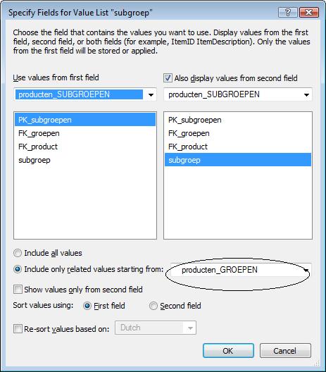

Volgens mij ben je alleen vergeten aan te geven van welk tabel de gerelateerde waardes genomen moeten worden voor het veld FK_subgroep op het producten tabel.
Na een tweede blik op je database bemerk ik dat er meer aan de hand is. Als je in de producten layout een groep selecteert dan pakt deze de groep niet.
Om dan maar even terug te gaan naar de basis. Ik denk dat je eerst eens het geheel op papier moet uitwerken. De behangpapierfase, zoals dat op dit forum zo mooi genoemd wordt.
Het probleem is namelijk veel eenvoudiger dan je tabelgrafiek doet vermoeden. In essentie wil je bij het aanmaken van een nieuw product dat er een groep en een subgroep gekozen wordt. Dit is een relatie tussen twee TO's, meer niet.
Daarnaast moet je je bedenken als je groepen en subgroepen aanmaakt hoe deze terugkomen op de layout waar je laten de producten selecteert. Bijvoorbeeld voor het aanmaken van orders en facturen. Toon je dan alle groepen en subgroepen of alleen diegene waar ook werkelijk een product voor bestaat. Dit maakt de selectie voor de gebruiker in ieder geval eenvoudiger.
Zie afbeelding.

Ik wist dat ik met de optie “enkel gerelateerde values van tabel ..” moest werken, maar het wou maar niet lukken.
Ik heb nog een extra relatie bijgemaakt en via deze lukt het wel.
