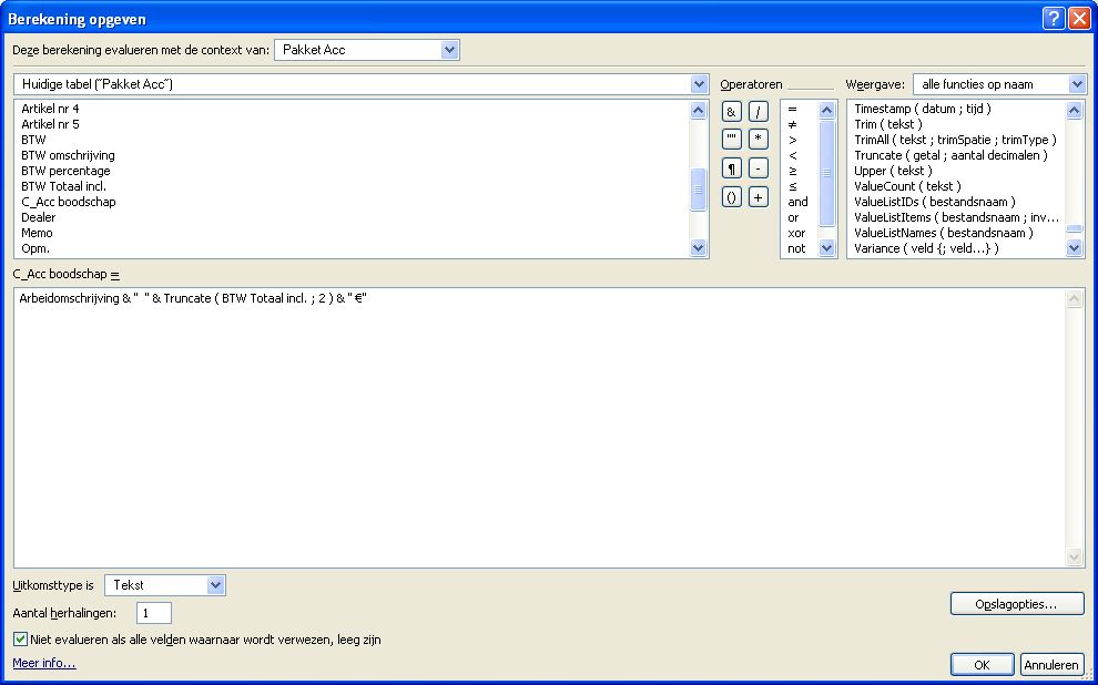

In een record heb ik twee gegevens welke ik tevoorschijn laat komen in een calculated field, de velden ARTIKEL en PRIJS.

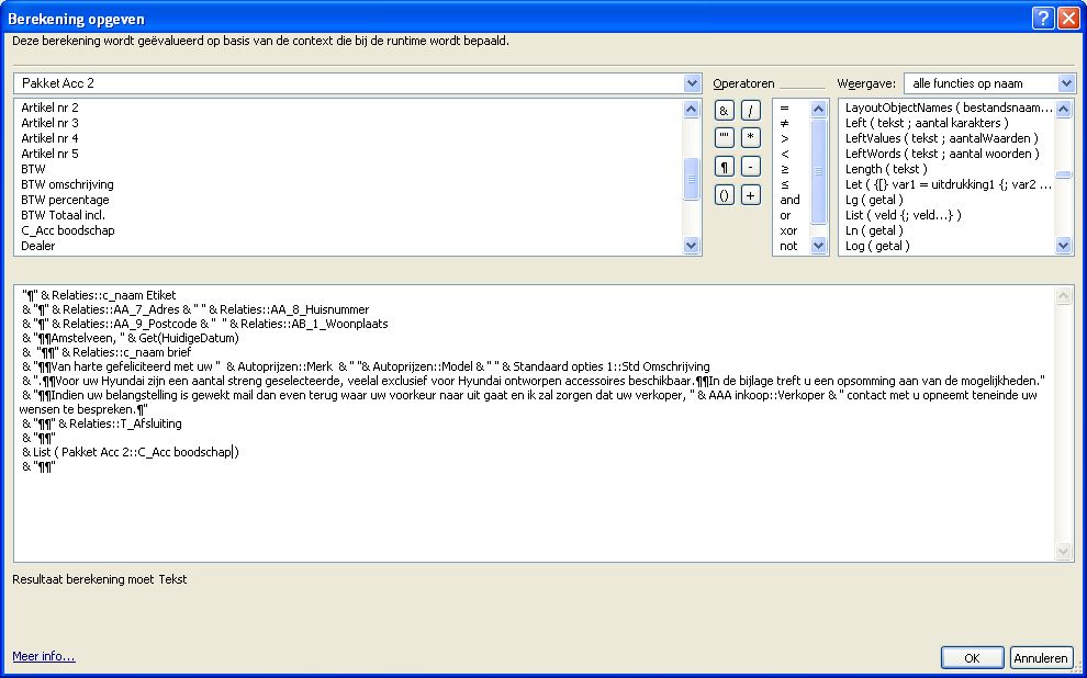

In een email laat ik dit calculated field d.m.v. de LIST functie tevoorschijn komen. de prijsgegevens worden d.m.v. TRUNCATE getrimd naar 2 cijfers achter de komma.
Maar.... ik wil dit prijs veld rechts uitgelijnd hebben, anders zie het er zo slordig uit...

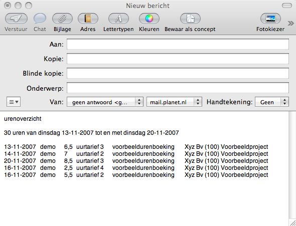

geen gehele oplossing voor je probleem maar wellicht toch een verbetering: voeg tabs toe in je berekende tekst (kopieer/plak vanuit een tekstverwerker naar je berekening).
het eindresultaat is afhankelijk van je mailprogramma (en dat van de ontvanger!) en bedragen rechts uitlijnen krijg je er niet mee voor elkaar, maar het ziet er al wel veel overzichtelijker uit, zie bijlage.
