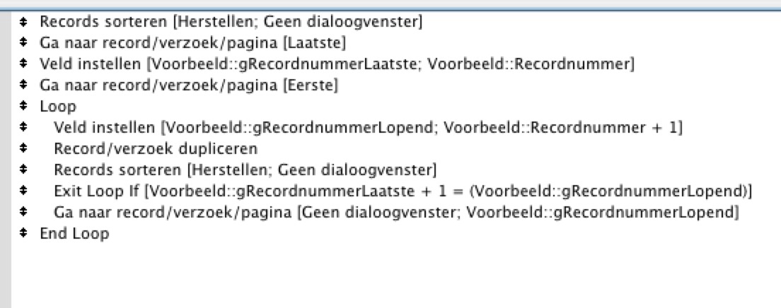

Ik heb een script dat 12 records geeft voor elke maand van het jaar 1 en per maand de dagen van die maand.
Nou wil ik elke zaterdag en zondag dubbel hebben, kan dat makkelijk in een script?
Als ik bijvoorbeeld een loop maak die in de found set naar de volgende record gaat en afsluit bij de laatste zal hij oneindig doorgaan...dus dat zal niet gaan.
Iemand die mij op weg kan helpen?
1 antwoord op deze vraag
Heb ik weleens zo opgelost.
Maak vier nieuwe velden aan. Twee berekeningen: Get(RecordID) en Get(Recordnummer) en twee globals gRecordnummerLaatste en gRecordnummerLopend van het type getal. Die globals zijn nodig om vast te leggen wanneer het script moet stoppen en waar je ben in de loop. De scriptstap 'Records sorteren', sorteert op RecordID oplopend om de nieuwe records onderaan te krijgen en je gevonden reeks te behouden.
