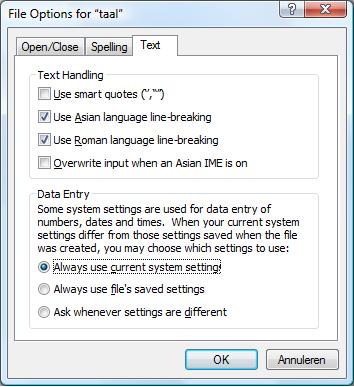

De instelling voor de taalweergave zit in file options, zie afbeelding. Het maakt dus onderdeel uit van het bestand, hoe de dagen worden geïnterpreteerd worden. De kalender is OS afhankelijk en zal altijd
in de taal van het OS getoond worden.

Onder het menu file options kan je instellen dat je fm file (alle files in je applicatie als het er meerdere zouden zijn) de systemsettings moet gebruiken.
Vanaf dat moment gebruikt het file dus je systeeminstellingen. Voor alle duidelijkheid, dat hoeven niet de zelfde instellingen van je server te zijn.
Ieder systeem waar de applicatie geopend wordt moet dus de gewenste instellingen hebben. Bij een WTS kan dat dus ook per user verschillen.

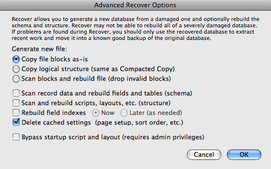

Er zijn 2 methoden om het te resetten:
1) Zoals reeds aangegeven, maak een lege kloon (via het menu "bewaren als"). Bij het openen van deze kloon worden de actieve taal settings in het bestand weggeschreven. Pas op, ook andere instellingen zoals printers and printerinstellingen worden hierin weggeschreven.
2) Methode 2, kan enkel met FileMaker Pro 10. Je kan gebruik maken van de nieuwe recover functionaliteit. Heel belangrijk is dat je de geavanceerde opties gebruikt. Zorg dat deze als volgt ingesteld staan (zie beeldje). Ook hier geldt dat de gegevens worden weggeschreven wanneer het gerecoverde bestand voor het eerst wordt geopend.
en we praten weer Engels. Bedankt voor de reacties.
