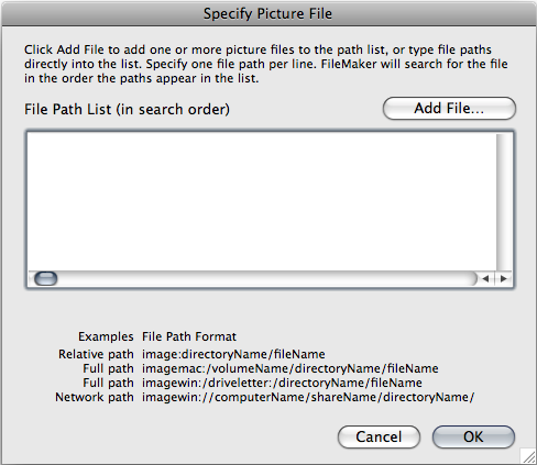

Ik moet toegeven dat de help file van FileMaker hier tekort schiet, en geen melding maakt van "imagewin" of "imagemac", zelfs niet als je in de help gaat kijken voor de script stap "Afbeelding invoegen". Maar als je de script stap opent in FileMaker zelf,, en je het pad moet aanduiden, staan wel voorbeelden die gebruik maken van "imagewin:" en "imagemac:".

Zie ingevoegde afbeelding
Een poging om de verwarring een beetje op te klaren....
Er is bij het invoegen van iets in een containerveld een onderscheid tussen het invoegen van een bestand of een afbeelding.
Dat onderscheid is er ook bij de padnaam: imagewin voegt het bestand in als een afbeelding, filewin als een bestand.
Er is daarna ook verschil in de manier waarop FM de inhoud toont.
Een afbeelding wordt daadwerkelijk getoond. Van een bestand wordt het icoon en de naam getoond.
