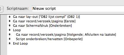

In schermafdruk wil ik door meerdere pagina's kunnen bladeren waarbij ik het statuspaneel heb verborgen. Nu heb ik dit in een script opgenomen waarbij ik de schermafdruk heb onderbroken waarna je met een ENTER het script kunt vervolgen. Bij één pagina gaat dit goed, alleen als er meer pagina's zijn krijg ik alleen de eerste te zien terwijl ik ook de andere zou willen zien.
Is hier een mogelijkheid voor?

Wat ik dus doe... is het controlepaneel aanzetten voor het afdrukvoorbeeld, om hem daarna weer uit te schakelen.
Dat is vanwege maar één ding... het bladeren door het afdrukvoorbeeld.
Voor de gebruikers is het niet zo bezwaarlijk allemaal.
Helaas is dat rolodexje niet als apart onderdeel op de layout te plaatsen.
