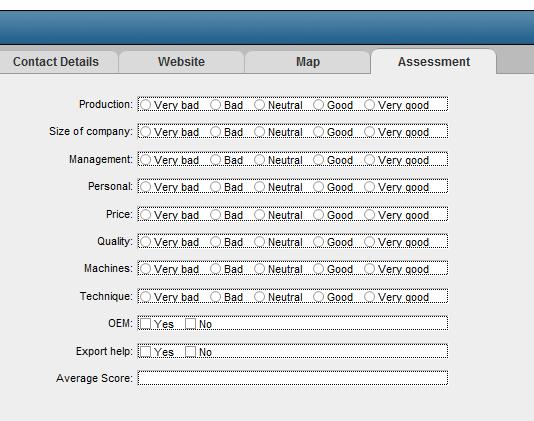

Hallo iedereen,
Ben tamelijk nieuw nog met Filemaker het een en andere heb ik nu onder de knie. Ben nu een database aan het maken waarin ik een assesment voor mijn contacten moet maken. Nu heb ik een 5 schaal beoordeling die ik van plan was om in te voeren, alleen gaat dit niet.
Volgens mij die ik nog iets fout met de relaties, kan iemand mij uitleggen wat ik fout doet? :oops:
Alvast heel erg bedankt!

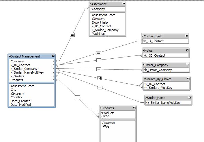

Bij het maken van de relatie kun/moet je aanvinken dat er nieuwe records gemaakt mogen worden in het gerelateerde bestand, wellicht heb je dat niet aangekruisd?
Sorry voor het ongemak,
Het blijkt toch niet helemaal te werken zoals ik hem zou willen hebben. De bedoeling is dat ik in de tabblad assessment of producten alles invul en dat vervolgens kan terug vinden bij de layout van Assessment en producten. Wat ik nu krijg is dat ik bij assesment de naam inmoet vullen voordat die hem pakt. =S
Wellicht helpt de bijlage,
Met vriendelijke groet,
Dat klopt.
De relatie is gemaakt om vanuit het tabblad Assessment gegevens in te voeren en te bekijken van de tabel Assessment.
De sleutel wordt dus gemaakt op het moment dat je vanuit de hoofdtabel een record aanmaakt in de gerelateerde tabel.
Als je data invoert in de gerelateede tabel Assessment, dan is er geen sleutel om de relatie te leggen en moet je die inderdaad handmatig invoeren.
Maar de portalen zijn er juist voor bedoeld om in de hoofdtabel alles in te voeren zonder naar alle gerelateerde tabellen te gaan.
