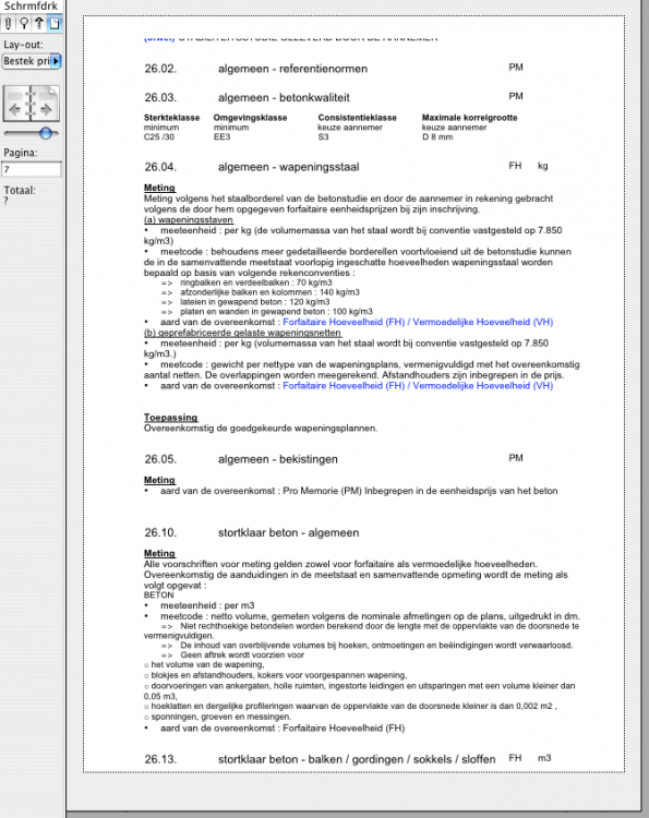

bij het uitprinten van een bestektekst heb ik een probleem met printen.
De bedoeling is om alle records netjes na elkaar uit te printen.
Dit werkt grotendeels,
uitgezonderd als de record niet meer volledig op de pagina zou kunnen uitgeprint worden,
laat filemaker de record een nieuwe pagina beginnen. Waardoor een lege ruimte ontstaat.
(zie artikel 01.03, die niet onder 01.02 komt, maar op een nieuwe pagina begint)
Waarom wordt er niet een stuk na 01.02 geprint en de rest op de volgende bladzijde?
Nochtans als de record dan langer is dan 1 blz (in vb 01.08) dan wordt de record over 2 pagina's geprint en komen de volgende records netjes onder deze
Hoe komt het dat het niet in de andere richting werkt?
Kan dit ergens tegengehouden worden?
Zijn er systemen om dergelijke printopdrachten te 'controleren'?
Dank bij voorbaat,
Joser
bestek.fp7
7 antwoorden op deze vraag
Toch nog een probleempje ;
soms worden stukken niet of gedeeltelijk afgeprint (zie bovenste lijn bijlage)
Kan daar iets aan gedaan worden, zodoende ik zeker ben dat alle tekst uitgeprint zal worden?
Met vriendelijke groet
Joser

heb een hele poos geprobeerd met het uitrekken van het tekstveld,
maar als de halve regel op pagina 7 is opgelost krijg je een halve regel op pagina 18, enz...
Er blijft altijd wel ergens een tekst haperen.
Maar heb het voorlopig opgelost door de records naar een pdf*bestand op te slaan.
Dan krijg je een perfecte layout.
Moest 'k nu nog dit in de achtergrond kunnen laten gebeuren dat het het bestand automatisch uitprint
zou voor mij het probleem opgelost zijn. Maar swat, ben hier al tevreden over.

Ja,
gelukt !
indien je ipv velden, een tekstveld maakt met daarin samenvoegvelden,
en maakt dat alle eventuele supplementaire velden binnen dat tekstveld liggen (in de hoogte)
dan is het probleem opgelost !
Bedankt!
