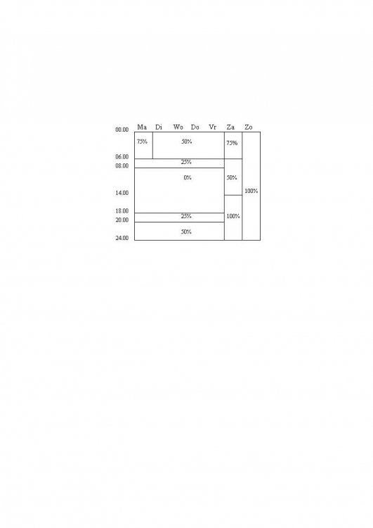

Bijgaand de toeslagenmatrix zoals deze in onze branche is bepaald. Dus ook seperate toeslagen voor de zaterdag en zondag.
Je hebt gelijk er is per dag een pauze van 1/2 uur.
Verder zijn in beginsel de starttijden om 07:00, 08:00, 15:00 en 23:00. Maar het kan soms afwijken.
