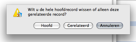

Dan toch maar even gecheckt.
Wat blijkt: wanneer je command-E doet in FM-mac (terwijl de cursor inderdaad in een portaalregel staat) dan krijg je de onderstaande vraag terug wanneer is ingesteld dat gerelateerde records verwijderd mogen worden. En wanneer je daar de alt-toets bij ingedrukt houdt dan wordt het gerelateerde record zonder pardon verwijderd. Behalve wanneer ingesteld is dat portaalrecords niet op deze manier verwijderd mogen worden; in dat geval wordt het hoofdrecord zonder pardon gewist.
