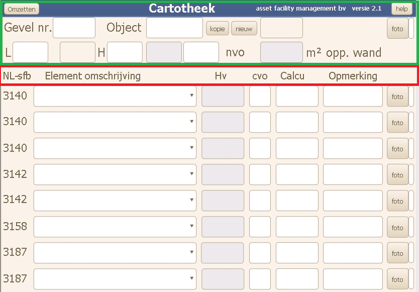

0 mouwen Posted October 25, 2013 Author Posted October 25, 2013 Beste Brendel, In de bijlage heb ik een afbeelding geplaatst waarbij in het rood is aangegeven welke balk ik het liefste vast zou zetten, zodat deze ten alle tijden zichtbaar is op het scherm. Als door de indeling dit een lastige kwestie word dan mag het groene gedeelte hier ook in meegenomen worden. In de afbeelding is een blauwe balk te zien met cartotheek hierin, dit is het kopgedeelte. Hieronder bevind zicht het hoofdgedeelte(extra info voor als dit benodigd is). Hopelijk heb ik je zo goed genoeg geïnformeerd In ieder geval al bedankt, Mouwen Quote

0 hbrendel Posted October 25, 2013 Posted October 25, 2013 In layout mode kun je bepalen dat er een header-gedeelte komt. Plaats datgene dat je wilt 'vast'zetten daarin. Ik neem aan dat wat eronder staat een portaal is. gebruik in je navigatie een script dat een record isoleert, en ga naar lijstweergave. Zie voorbeeld voorbeeld.fmp12 Quote
0 rmw Posted October 26, 2013 Posted October 26, 2013 In de afbeelding is een blauwe balk te zien met cartotheek hierin, dit is het kopgedeelte. Wat is erop tegen om de blauwe balk, het groene en het rode stuk in het kopgedeelte te zetten? Dan heb je toch wat je wilt? HTH rmw Quote
0 mouwen Posted October 28, 2013 Author Posted October 28, 2013 Als ik daarbij alles in de kop plaats dan heb ik inderdaad het bovenste gedeelte wat vastgezet kan worden en heb ik dat probleem opgelost. Echter is er dan een verandering in de lay out die ik gebruik, Want al de toegevoegde records worden onder elkaar geplaatst. En dat is niet wat ik zou willen. Wil namelijk gewoon dat je met de pijltjes bovenin de hoek gewoon kunt wisselen tussen records en dat je dus niet meerdere records ziet als je in 1 record aan het werken bent. Hoe los ik dit op. Alvast bedankt, Mouwen Quote
0 hbrendel Posted October 28, 2013 Posted October 28, 2013 Dat kan dus niet. Je zult de statusbalk moeten verbergen en je navigatie tussen records moeten scripten. Je wilt nl. maar 1 record tegelijk zien. Zoals ik al eerder stelde. Quote
