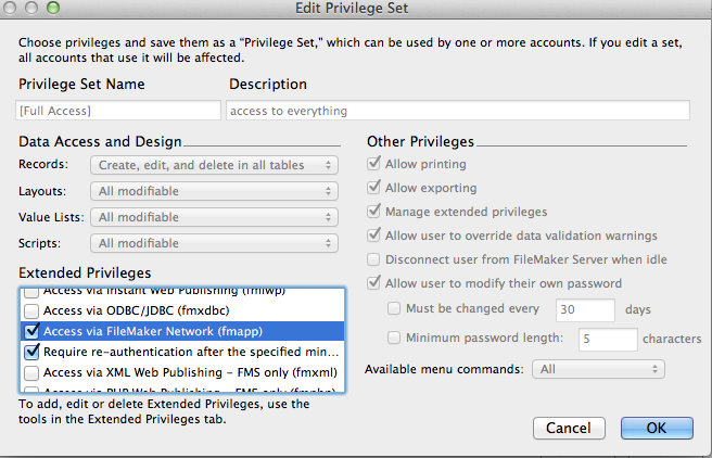

heb je bij de privilegesets aangeduid dat de databank bereikbaar is via het filemaker netwerk?
5a758dd0ed9f7_Capturedcran2013-11-0714_38_09.png.8cb43c59daccea15d068796734d28936.png
als je dit nog moet doen moet je de databank terug offline halen, openen en aanpassen.
