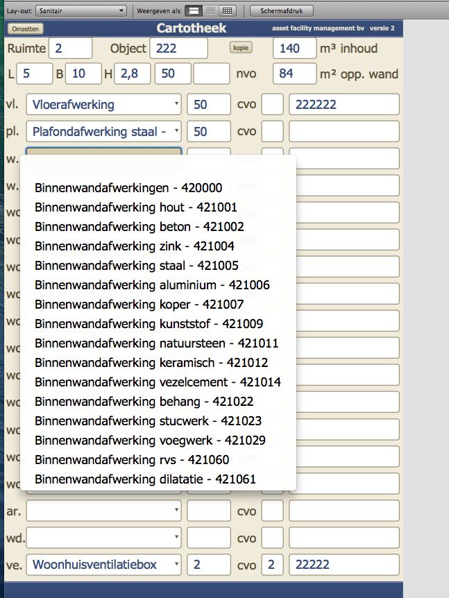

Kijkend naar je Cartotheek zie ik toch wel een aantal zaken die ik anders zou opzetten. Je invoerlijsten geef je allemaal handmatig in (geen probleem alleen veel werk om bij te houden). Dan je opzet van de cartotheek je gebruikt vele tabellen die nergens gekoppeld zijn met elkaar hetgeen het lastig maakt om zaken te verzamelen. Je gebruikt ook bv in layout Sanitair 6 x een veld WC of 18 x CVO. Dit verzamelen zal nooit lukken ben ik bang omdat je invoerlijsten allemaal verschillend kunnen zijn.
Een plaatje plaats ik hiervan in de bijlage.
Je wilt dan bv bij WC 1 binnenafwerking 420000 of kunstof 421006 enz enz. Om dit te verzamelen moet je dus wc 1 optellen bij wc 2 , 3,4,5,6 Echter dan ook nog eens de verschillende uitvoeringen. Misschien dat er zeer handige scripteurs zijn die dit allemaal kunnen verzamelen zodat het geëxporteerd kan worden ik zie het niet snel gebeuren. (tevens daarna bijhouden dat het blijft werken als er aanpassingen worden gedaan). Ik denk dan ook als je hiermee verder gaat je je zelf enorm veel problemen op de hals haalt om dit te maken zoals je wilt. Je gaf aan dat jullie al met een database werken welke is dat precies?
