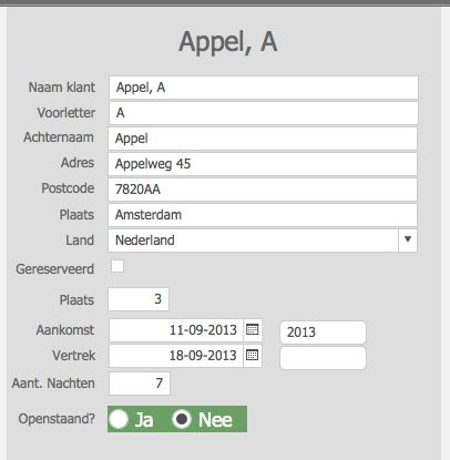

0 pjotter Geplaatst: 22 februari 2014 Geplaatst: 22 februari 2014 Ik dacht al zoiets en vroeg me dan ook af wat verhuur het zou zijn. Heb hetzelfde aan de hand gehad bij boten en ligplaatsen. Daar betaal je per persoon en per nacht behalve als je een vaste ligplaats had dan betaal je nav de lengte van de boot. Ik neem aan dat dit bij jullie ook het geval zal zijn met vaste jaarplaatsen? Daarom heb ik toen de toeristen belasting per factuur voor gasten en een factuur voor vaste jaarplaatsen. Dat laatste doe ik door de factuur aan het begin van het jaar even na te lopen via een script die de toeristen belasting dan plaatst. (zoek afwijkende postcode en plaatst de toeristenbelasting afhankelijk van de lengte van de boot). De standaard toeristen belasting doe ik gewoon los bij het aanmaken van de factuur met een invoerlijst waarbij ik wel een melding maak op de naam / plaats dmv een rode oplichtend vlak. Ik hou op die manier de factuur zelf in de hand. MAW ik heb de factuur regel en daar staat 2 personen <12 dat toeristenbelasting 0,65 totaal dus 1,30 enz enz. Aanvulling op de reden waarom ik dit zelf in de hand wil houden: Stel je hebt een factuur voor Piet die woont buiten het postcode gebied en moet betalen toeristenbelasting. Hij boekt een huisje voor 8 personen waarvan 4 personen die wonen in het postcode gebied. Die laatste 4 hoeven geen toeristen belasting te betalen. Zet dan bij de opmerking onder de factuur 2e familie naam en woonplaats zodat ik later ook weet waarom er geen tb is betaald. Dan een opmerking over je invoerlijsten je hebt iets van 9 invoerlijsten met 1. Die kun je allemaal vervangen door 1 lijst met 1. Ook je invoerlijst met Ja nee en betaald en herstellen enz kun je vervangen door 1 met Ja nee. Zo zijn er nog meer het werkt allemaal wel maar ik zou zeggen probeer het zo simpel mogelijk te houden. Quote
0 pjotter Geplaatst: 22 februari 2014 Geplaatst: 22 februari 2014 Even een aanvulling, ik heb twee velden aangemaakt met een global waarde in je klant bestand. Hier voor je in je begin en je eind van de waardes waartussen je geen toeristen belasting hoeft te betalen. Vervolgens een veld in je klant bestand dat rood oplicht als je klant in je postcode gebied woont. Je moet dan geen toeristen belasting rekenen als je je factuur maakt. Je krijgt dan bij je klanten keurig te zien wat je moet doen. Zelf zou ik het zo doen maar er zijn vele wegen naar de FM P oplossing. Je kunt alles automatiseren maar ik hou erg van de KISS methode Quote

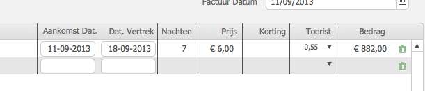

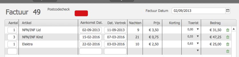

0 pjotter Geplaatst: 22 februari 2014 Geplaatst: 22 februari 2014 Pjotter,Bedankt voor je reactie. Het is inderdaad een mogelijkheid zoals je beschrijft. Zou dan de toeristenbelasting als produktregel moeten toevoegen. Het probleem van wel of geen toeristen belasting over meerdere personen heb ik nog niet over nagedacht, voorval is nog niet voorgekomen. Knip. Heb een invoerlijst aangemaakt met mogelijkheden en in de factuur gezet 2 plaatjes geven aan wat ik dan bedoel. In dit geval ga je dus uit van een Klant, die krijgt een factuur (Fact.nr) met factuurregels In de factuur regel geef je aan wat de TB is. Vervolgens tel je alles op en splits je onderaan het bedrag zodat apart de TB staat die je moet afdragen. Quote

0 pjotter Geplaatst: 23 februari 2014 Geplaatst: 23 februari 2014 Toesturen is geen probleem maar dat kun je zelf ook gewoon aanpassen zonder problemen denk ik. Maak een invoerlijst met de soorten toeristen belasting , je kunt kiezen voor een invoerlijst of voor een tabel met de diverse toeristen belasting (dat kan je al gezien je lijsten) In je portaal zet je die lijst in het vak met toeristenbelasting. Vervolgens natuurlijk zorgen dat het aantal wordt opgeteld in je bedrag (dat is geen probleem lijkt me?) In je klant bestand maak je een global veld aan PC begin en PC eind die global zijn en waar je dus de twee waardes inzet van begin en eind postcode gebied. Vervolgens een veld wat kijkt of de postcode van de klant binnen of buiten dat gebied valt bv met: Case( Left ( Postcode ; 4 ) ≥ PCbegin and Left ( Postcode ; 4 ) ≤ PCeind;1; 0 ) Bij je klant komt dit veld te staan en met voorwaardelijke opmaak beslis je wat er moet worden getoond (heb je ook al gedaan met betaald niet betaald dus is ook goed te doen) Quote
