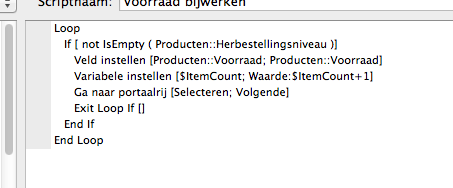

Als je de database uit versie 11 inleest in 12 (converteert) dan wordt het script toch mee omgezet mocht dit nodig zijn waar gaat het precies fout dan?
5a758dd2a5aa6_Schermafbeelding2014-08-29om18_52_36.png.2f6719b8ffb380712ccb19f55fe4cf2a.png

Pjotter, het script wat jij hier plaatst had ik ook maar dat werkt niet.
De debugger geeft foutmelding (3) op exit loop if()
Ik heb het opnieuw gemaakt maar dat heeft niet geholpen.

Het script wat je ziet is gewoon je eigen script in je voorbeeld dit heb ik geplaatst om je te vragen waar het fout gaat. Je geeft nu aan dat het bij exit loop fout gaat met code 3.
de foutmelding 3 betekend dat de opdracht niet beschikbaar is (bv verkeerd besturingen systeem verkeerde modus enz)
Als je kijkt naar je eigen script zul je zien dat je begint met een loop en je eindigt met een Endloop. Daartussen heb je dus waarschijnlijk zelf die exit loopgezet?
De exit loop is een logische voorwaarde en als daaraan voldaan is zal de loop worden beëindigd. Kijk ik naar je script dan staat er geen voorwaarde in?
Dat is dus ook hetgeen je te zien krijgt in de foutmelding de opdracht van exit loop is niet beschikbaar.

:oops::oops::oops: (Schaam, schaam) Ik had pas later in de gaten dat het mijn eigen script was wat je gepubliceerd hebt. Dat script was nog niet volledig omdat ik nog niet alle scriptstappen had gevonden.
Dat heb ik nu nog steeds niet.

Het script wat ik bedoel zie je onder de knop "voorraad bijwerken" in de layout factuur van voorbeeld_2
http://miniera.nl/Tijdelijk/Voorbeeld_2.fmp12
De Dbase waar ik graag mee wil werken is de Dbase "Voorbeeld"
http://www.miniera.nl/Tijdelijk/Voorbeeld.fmp12
maar daar zit die functie niet in. Daar zou ik het graag in hebben.
Ik heb de stappen van het werkende script uit Voorbeeld_2 al een paar keer doorlopen maar kan de vertaalslag naar de andere Dbase (Voorbeeld) nog niet maken.

Hallo, het is gelukt!
Ik had nog een boek liggen van FMP 7 en daar zat een enigszins vergelijkbaar script in.
Dat heb ik op de juiste wijze kunnen aanpassen en nu wordt de voorraad netjes afgeschreven bij verkoop.
