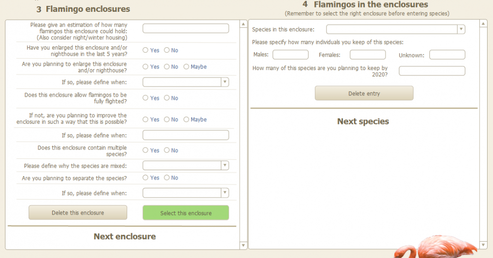

Oke hier wat screenshots uit mijn bestand.
In mijn geval is Zoo de klant, Enclosure de rekening, en de Flamingo het afschrift.
De eerste EnclosureID is die uit de Flamingo tabel, en de tweede is uit de Enclosure tabel. De eerste is geindexed op de tweede dus zou eigenlijk niet moeten kunnen verschillen toch? Zoals je in de tabel kan zien wordt er voor elke dierentuin maar 1 EnclosureID aangemaakt, voor de enclosure die geselecteerd is. Als je een andere enclosure selecteert krijgt deze de ID en verdwijnt die bij de vorige enclosure zodat de flamingos die daarin genoteerd zijn niet meer gerelateerd zijn aan een enclosure of zoo.
Als ik jou script bekijk zou het ook prima aan mijn script kunnen liggen, maar hier ben ik niet zo in thuis.
Ik heb dit script simpelweg van de tutorial overgenomen:
Veld instellen [zoo::selectedEnclosure; Enclosure::EnclosureID]
Records/verzoeken vastleggen
Misschien is er een script die ook de enclosureID vastlegt en daarmee ook de rest van de andere informatie, en een nieuwe enclosureID genereert bij de volgende enclosure die je selecteert?
Ik hoop dat je hier wat mee kan.
