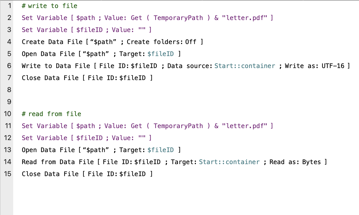

Tegenwoordig is er geen plugin meer nodig om bestanden naar de server te schrijven, je kunt met het commando Write to Data File gegevens schrijven, ook op de server. (Daarnaast kun je met Read from Data File gegevens lezen.) Voor deze commando's heb je zelfs geen container op het layout nodig zoals bij Export field content -
