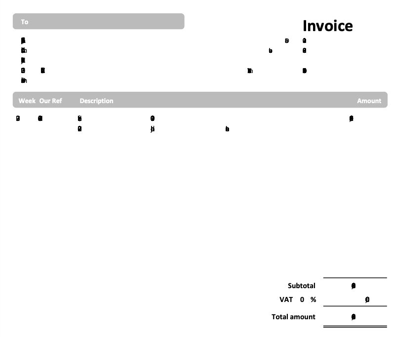

Ik heb iets heel vreemds geconstateerd.
Vanuit Polen wordt ingelogd op een database alhier en daar wordt een factuur gemaild vanuit het systeem middels een script, dat een pdf bijlage maakt voor de mail.
De tekstvelden worden echter niet zichtbaar gemaakt, sterker nog, de inhoud wordt vervangen door vreemde tekens. Zie de bijlage.
Heeft iemand enig idee wat hier aan de hand kan zijn???

Ja! Dit heb ik ook een paar keer aan de hand gehad. Het is volgens mij een fout in de PDF driver, maar verwacht van Claris geen oplossing. Ik heb de oorzaak kunnen tracen: bij mij kwam het erop neer dat de gebruiker op de een of andere manier een char(0) invoert, die in de tekst wordt opgeslagen. Eigenlijk moet dit niet kunnen, omdat een Char(0) betekent: een leeg veld.  Niks! De oplossing is om de inhoud van je veld in de Feld options langs een filter te halen dat de char(0) verwijdert.
NB het gebeurt ook met eerdere versies van FileMaker, ook met 16, 17 of 18.

Je moet de AutoEnter opties van het veld ( of velden) bijvoorbeeld aanpassen met bijgevoegde custom functie. Of de custom functie in het PDF script inbouwen, zodat het veld in ieder geval wordt opgeschoond voordat de boel in het honderd loopt.
NB ik kreeg de functie van Menno v Beek, maar het komt neer op een Filter(<input> ; <toegestaneKarakters>) functie waarbij je in de opties een lijst met toegestane karakters opneemt.
Als het om gebruikers in Polen gaat, zullen ze ook karakters willen toepassen die in Polen wel maar in NL niet voorkomen. Je moet de CF dus wel even controleren en eventueel aanpassen. Je zou de string met toegestane karakters ook bij startup kunnen aanmaken als $$variabele, maar ik weet niet zeker of het dan in de Field Definitions nog lekker werkt.

Nader onderzoek lijkt toch naar Calibri te wijzen, want een aantal velden op de factuur wordt niet geplakt, maar berekend en opgezocht.
ik start dus eerst even met een ander lettertype.
Ja en nee: Arial vertoont het probleem niet, en Calibri wel. Maar ik kwam er dus achter dat er één raar karakter in de tekst zat. TextformatRemove werkt niet, want dat doet niks met de content. Bovendien bleek het (ik heb er uren aan besteed!) dat je de 'foute' informatie kon kopiëren naar een record in een andere tabel, en dan deed het probleem zich daar ook voor.
En het is niet zo dat het effect beperkt blijft tot het ene record: vanaf het record met de 'boosdoener' wordt de hele rest van de PDF ondersteboven gehaald. Het zorgt er dus voor dat de PDF driver helemaal de kluts kwijt is.
Maar ja, de PDF driver van Filemaker bevat wel meer fouten. Probeer onder Windows maar eens karakters met een hoge code-waarde af te drukken (char (2500) oid ).
