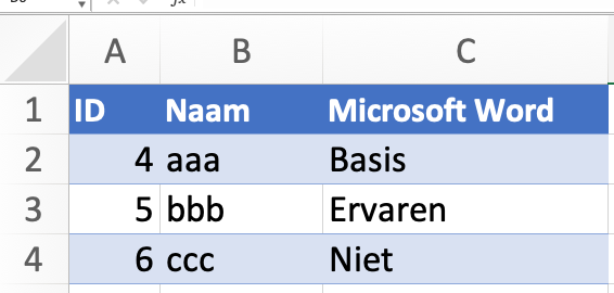

0 Rosa Geplaatst: 10 september 2022 Auteur Geplaatst: 10 september 2022 Op 9-9-2022 om 12:27, Banach zei: Dit kan op heel wat verschillende manieren, afhankelijk van hoe je de database inricht en hoe je de telling wilt presenteren. Ik heb een voorbeeldje toegevoegd waarbij je aan de hand van keuzerondjes het gegeven invoert. Klik op de knop om de telling te tonen. Druk op de return of entertoets om weer naar het invoerscherm te gaan. Deze oplossing maakt gebruik van een resuméveld dat op het resultaatscherm wordt weergegeven in een layoutgedeelte dat als subresumé is gedefinieerd. tellen.fmp12 348 kB · 0 downloads Dank je. Ik begrijp je antwoord alleen gaat het niet om het maken van de keuzes in FM. Ik krijg de gegevens binnen via Excel (vanuit een formulier) en daar staat bij een onderdeel of een kandidaat heeft gekozen voor keuze 1: Basis of keuze 2: Ervaren (of 3): Niet Zoals in dit voorbeeld: Het is geen probleem om de gegevens in FM te krijgen. Alleen zie ik geen mogelijkheid om op te tellen: Hoeveel personen optie 1, 2 of 3 hebben gekozen. Alleen door erop te zoeken. maar ik wil ze graag in een overzichtje hebben... Ik hoop dat ik zo wat duidelijker ben. Quote
0 Banach Geplaatst: 10 september 2022 Geplaatst: 10 september 2022 Lees het kolommetje C in, in het veld 'veld' van mijn voorbeeldbestandje en voila. De keuzelijst heb je niet nodig dus die kun je verwijderen. Quote

0 Rosa Geplaatst: 11 september 2022 Auteur Geplaatst: 11 september 2022 Yes! Dat werkt inderdaad. Top!! Tellen 2 is ook interessant maar begrijp ik (nog) niet helemaal.... Hartstikke bedankt! Quote
