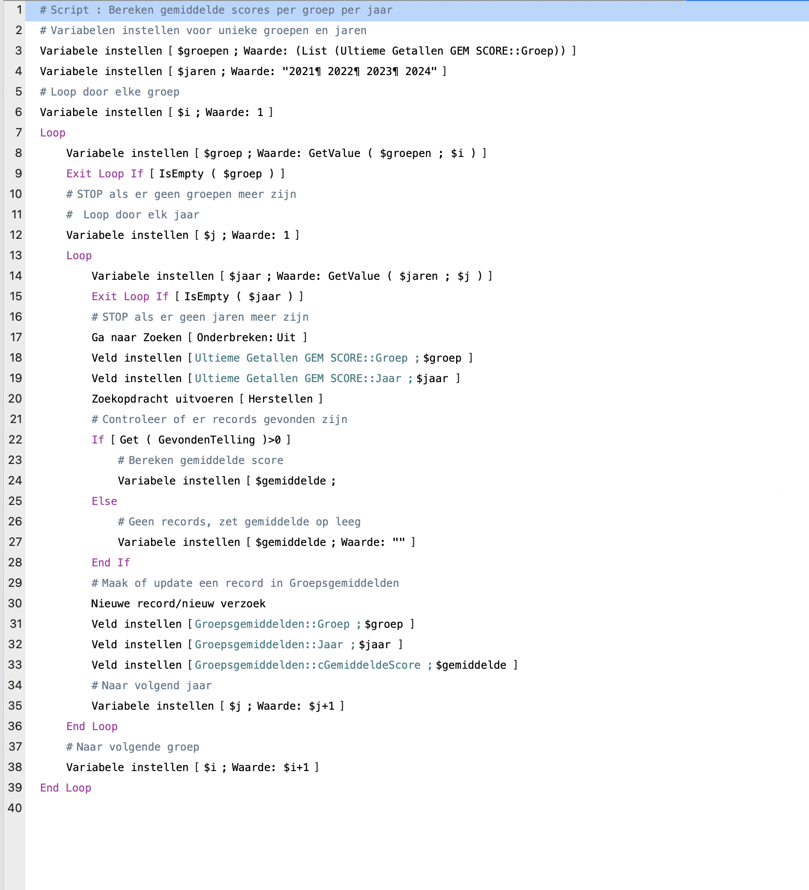

Ik probeer nu met een Tabel Groepsgemiddelden, die gelinkt is aan Tabel Ultieme Getallen GEM SCORE.
Tabel Groepsgemiddelden heeft velden Groep, Jaar, en cGemiddeldeScore
Tabel Ultieme Getallen GEM SCORE Groep, Praktijk, Score, Jaar, en cScoreGemiddeld (resumé : gemiddelde van Score)
Heb met wat kunst en vliegwerk een script proberen te maken wat in de Tabel Groepsgemiddelden de Groep en Jaar plaatst met het berekend gemiddelde.
Als ik het zo lees, denkt mijn brein dat het gaat werken.
Maar als Filemaker het leest, gebeurt er niets....
Ziet iemand wat ik verkeerd doe?

Je script heeft een fatale fout op regel 24, imho.
