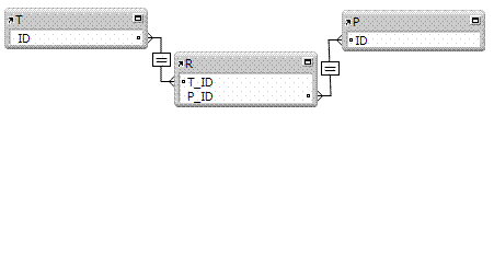

Voor een bestaand project zit ik met drie databases; eentje met teksten (T), eentje met personen (P), en eentje als link ertussen die een record bevat van elke occurrence van een persoon in een bepaalde tekst ®.
Via portals kan ik in T een lijstje geven van alle personen die in een bepaalde tekst vernoemd worden, info die uiteraard uit R gehaald wordt. Maar bepaalde personen komen meermaals voor in 1 tekst, waardoor de portal niet echt een zuivere lijst van personen meer weergeeft; sommige namen komen namelijk meerdere keren voor in de lijst. Ik ben eigenlijk op zoek naar een manier om dergelijke gevallen eruit te filteren, zodat je een cleane lijst krijgt van de personen in een tekst, zonder dubbels. Een soort van functie die vergelijkbaar is met de group by-functie van MySQL of zo. Ik heb er momenteel geen echte oplossing voor, en als extra zou het niet teveel manuele input van de gebruikers mogen vragen; we hebben momenteel 40.000 records in P, 65.000 in T en 80.000 in R, en er werken alles samen een 15-tal mensen in verschillende landen aan, dus hoe automatischer en makkelijker het kan, des te beter. Ideeën

het gaat toch over FileMaker 7 hè? Om voor meerdere occurrences van P in T elke verschillende P maar één keer te zien jump je in 'de 7' gewoon een tabel verder.
Hieronder een voorbeeld met twee portals: de linker is gebaseerd op de R tabel en toon elke occurrence van P in T. Dt is jouw probleem, denk ik. De rechter gaat via tussentabel R naar P en toont elke P in T maar één keer.
Voorbeeldbestandje in bijlage

Hartelijk dank; de beste oplossing is zoals altijd de simpelste die je bijgevolg gewoonlijk over het hoofd ziet. Ik had zelf al vruchteloos zitten experimenteren met scripts, calculatie-velden en aparte tussen-tables, maar dit kende ik niet.
