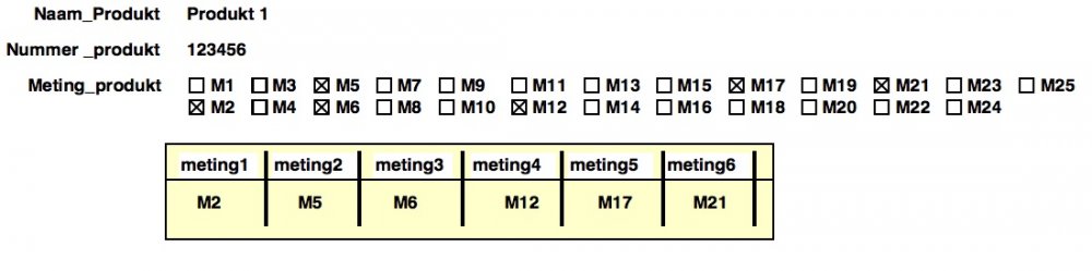

Dat is mogelijk, echter dan zie je alle eventueel te meten waardes en men wil alleen die waardes zien die voor dat bepaald produkt nodig zijn.
Ik maak op machine 1 produkt 1 met 10 verschillende metingen. Van die 10 metingen komen 6 uitslagen x 10 verschillende metingen.
Het volgende produkt op machine 1 is produkt 2 met 3 verschillende uitslagen van 4 soorten metingen. Ik krijg dan in het overzicht niet voor elkaar dat bij produkt 1- 10 waardes naast elkaar komen en bij Produkt 2- 4 waardes Ik heb een plaatje om het duidelijker te maken. VB1 geeft aan zoals dit gewenst is:
Als produkt 1 wordt gekozen worden alleen de metingen getoond die genomen moeten worden naast elkaar , bij produkt 2 zijn dat er dus maar 4.
Nu krijg ik dus iets zoals voorbeeld 2 en bij minimaal 20 soorten metingen wordt het erg onoverzichtelijk.
Of scripten dat in de view tabel kolomkoppen van links naar rechts worden gevuld met de metingen waarvan waarden zijn en de waarden van kolomen daaromder gevuld worden op basis van de relatie met de kolomkop.
