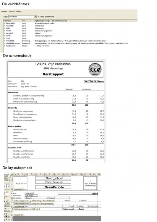

Ondertussen ben ik al een stap verder bij het maken van de lay-out die de punten weergeeft per leerling. Het maken van totalen per vak en het berekenen van de gemiddelden per vakonderdeel werkt (zie schermafdruk). Alleen kan ik niet totaliseren. Het totaal aantal behaalde punten en het te behalen geraakt niet op de lay-out. Tevens geraak ik niet aan het gemiddelde per vak. Graag enige hulp, suggesties...
Bedankt bij voorbaat.
Uiteraard is dit fictief; Shana zou dit maar al te graag dit zien! :)
Maar al bij al heb ik mijn totalen nog niet onderaan het rapport. Het mag geen generaal résumégedeelte zijn want dit komt enkel na de laatste leerling. Kan iemand mij hieruit helpen?
