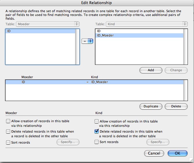

Hoi,
Ik heb twee tabellen, een ouder en een kindtabel. Deze twee tabellen zijn dus met elkaar gerelateerd. Wat ik wil is dat de gebruiker verplicht is alle kindtabel records dient te verwijderen alvorens hij de oudertabelrecord kan verwijderen. Dit om te voorkomen dat er "wezen" records achterblijven in de kind tabel. We hebben het hier dus over referentiele integriteit. Hoe krijg ik dit voor elkaar want het wil me niet lukken.
Moet dat met een script?
gr,
Stef van der Veen
6 answers to this question
Dat kan je eenvoudig aanvinken in je "relation graph".
Als je de "moeder" verwijderd, worden automatisch "alle kinderen" verwijderd.
Rony,
Ik druk me verkeerd uit. Wat jij zegt wil ik dus niet. Ik ben op de hoogte van het aanvinken in de 'relation graph' maar ik krijg het daar niet voor elkaar wat ik wil.
Om te voorkomen dat de 'domme' gebruiker de verkeerde moeder delete en daarmee alle samenhangende records definitief verwijdert in alle andere tabellen wil ik gewoon de gebruiker verplichten eerst alle kindrecords te verwijderen voordat hij de moeder verwijdert.
Ik wil het in dit forum ook niet steeds hebben over Access want ik wil verder met Filemaker maar in Access kan je dus referentiele integriteit afdwingen en daarbinnen kan je ook nog kiezen of de gerelateerde records in die tabellen geupdate dienen te worden en/of verwijder moeten

Ik bouw altijd mijn toepassing rond de referential integrity. Ik heb een aantal standard velden die dat voor elkaar krijgen, zoals een keybuilder etc.
Basis is dat er nooit een record in de child table mag zijn die een niet bestaande referentie heeft naar de parent table. Dat kun je hebben door een niet bestaande waarde in een foreign key.
Met een keybuilder field kun je de foreign key waarde gaan valideren t.o.v. geindexeerde waardelijsten van primary keys in de parent table.
Het is voldoende die waarde te capteren met een valuelist op de primary key. Je valuelist werkt op de achtergrond.
De validatie van de foreign key verloopt dan via die valuelist, die strict moet zijn (anders is er een overtreding van de normalisatieregls).
Of je nu al of niet een null waarde toelaat hangt af hoe je de onderliggende waarde van de tables gaat beschouwen die betrokken worden in de relatie.
Om kort te gaan: je kunt een Cascade delete hebben (Rony gaf al aan hoe je dit kunt doen), of je kunt een restricted delete doen.
Dit kan simple met een script, nadat je de integrity hebt opgezet.

Bij meer complexe toepassingen kun je gebruik maken van de affiliatie techniek die auto-enter verschillende waardes gaat plaatsen, waarna de keybuilder die bij elkaar brengt (met PatternCount etc.) naargelang de noodzaak. Die techniek wordt dikwijls in BOM systemen gebruikt waar je meer dan 25 levels diep gaat in de relaties. Daardoor kun je bekomen dat het verwijderen van records in een bepaalde volgorde dient te gebeuren.
Maar we wijken af....
HTH
JeanWM
Heel erg hartelijk bedankt, ik ga het bestuderen. Ik ga net zo lang door tot ik het voor elkaar heb, nogmaals bedankt.
