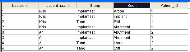

0 zorro Posted May 26, 2006 Author Posted May 26, 2006 Ik zie niet goed in hoe ik een tussenliggende tabel zou moeten maken. Ik toon u hieronder de gegevens. Ik zou graag bij het oproepen van patiënt kris de gegevens in één portaal rij zien van bestek nr 1 en apart de gegevens van bestek nummer 2. Eigenlijk moet dat niet per se in een portaal staan maar ik zou ze graag zie verschijnen in mijn database. Per bestek nummer onder elkaar. Enig voorstel Z Quote

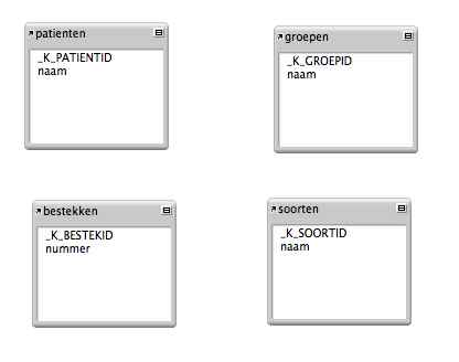

0 Peter Wagemans Posted May 26, 2006 Posted May 26, 2006 Zorro, sorry hoor, maar als we dit systematisch willen aanpakken moeten we eerst een relationele grafiek maken. Hier zijn je tabellen. Teken nu de relaties. Voor het gemak doe ik er ook de FileMaker file bij... Patienten en bestekken.fp7 Quote

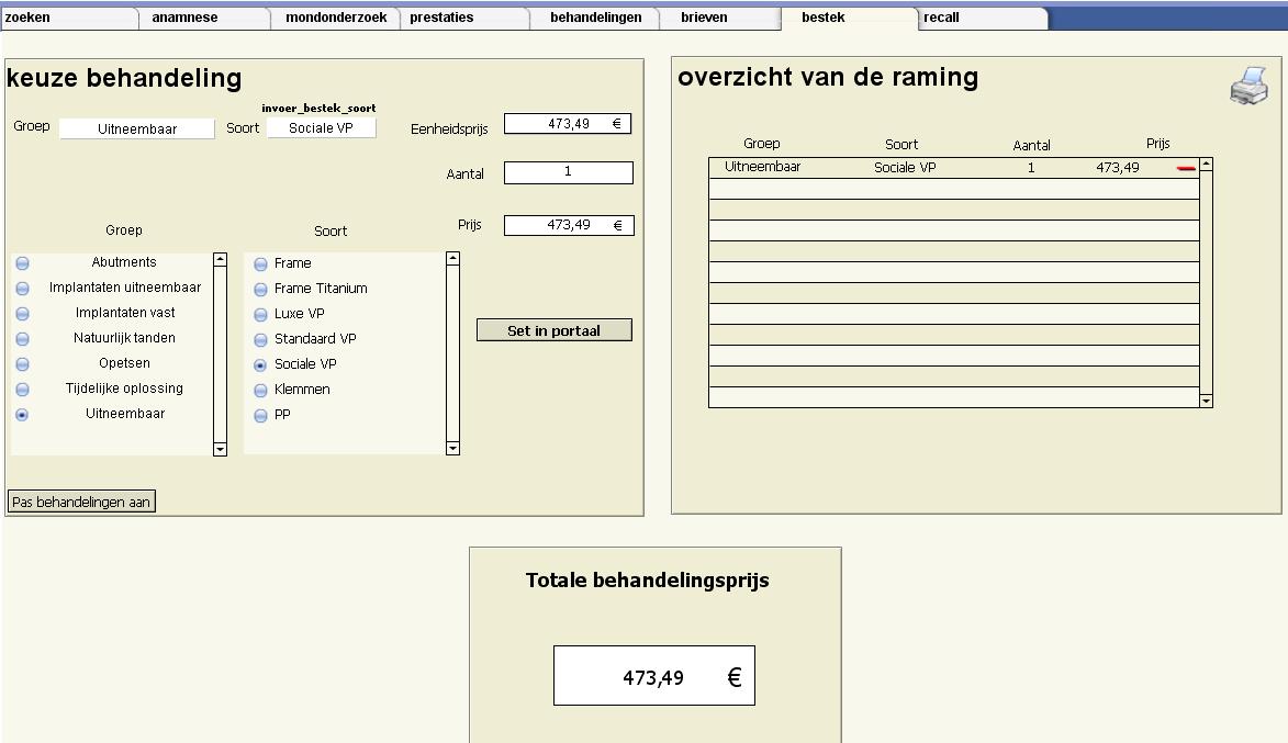

0 zorro Posted May 26, 2006 Author Posted May 26, 2006 Beste Peter, Ik denk wel dat ik begrijp waarnaar je me heen wenst te sturen , maar ik weet niet zeker of het bruikbaar is. Ik heb dit namelijk reeds gedaan voor de tabellen groep en soort op te bouwen en zo gerelateerde waardelijsten waarmee de bewuste records worden aangemaakt te maken en deze records worden dan getoond in een portal. Ik zou nu graag een 2 de en 3de bestek kunnnen maken en deze hieronder te kunnen tonen. Dus de de waarden van de portaal dat zichtbaar zijn in "overzicht van de raming" opslaan in een andere portaal. Of vergis ik me en moet ik trachten de aangemaakte records vanuit de gerelateerde waardelijsten ook zo op te bouwen in 2 afzonderlijke tabellen? Mvg Zorro Quote

0 zorro Posted May 27, 2006 Author Posted May 27, 2006 Beste Peter, Ik heb een database met verschillende patiënten ( personen) bij deze patiënten heb ik een layout waarbij ik een offerte kan maken. Met groep bedoel ik een verzameling van mogelijke behandelingen. Los gebit - vaste gebit. Met soort bedoel ik een subdivisie in deze groep. Dus ahw. Bij los gebit kan er één luxe en sociale uitvoering zijn Met een vast gebid kan dit porselein of kunststof zijn. Dus stal dat ik bij één patiënt een offerte wil maken van een los gebit in luxe uitvoering moet ik eerst in de groep los ( uitneembaar) gebit klikken en ( de soort zal zich dan aanpassen naar de verlang lijst van los gebit) dan op luxe uitvoering. Dan het aantal inbrengen en op de knop in portaal drukken. Hierdoor wordt een record aangemaakt dat ook zichtbaar wordt in de portaal. Dit komt dan in de portaal te staan ( zie voorbeeld hierboven) Stel nu dat ik voor dezelfde patiënt een vast gebit wenst heb ik nu 2 mogelijkheden ofwel ledig ik de portaal met los gebit ofwel voer ik aan deze portaal een vaste gebit bij. Ik zou graag 2 verschillende bestekken hebben namelijk 1 van het los gebit en een van het vaste gebit. Dus eigenlijk een soort van safe van de vorige offerte. Hopelijk is dit duidelijk Zie hieronder de relaties en FM file account= admin geen paswoord JADE Copy Copy 1.zip Quote

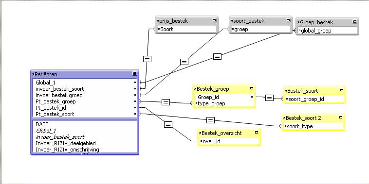

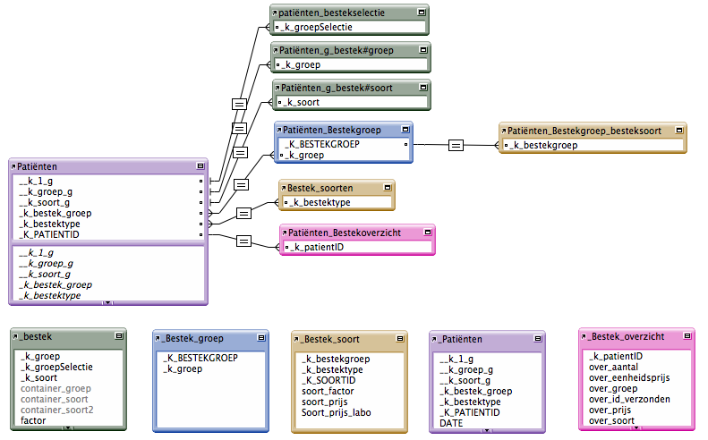

0 Peter Wagemans Posted June 11, 2006 Posted June 11, 2006 En ik wou er net aan beginnen... Nogmaals sorry. Ik weet niet of het voor jou geldt, maar mij helpt het altijd als ik mezelf dwing om de dingen "voor te stellen". Je kan soms het probleem al half oplossen doordat je probeert het zó te formuleren, dat anderen het begrijpen. Ik denk dat je het jezelf ook nog een stuk gemakkelijker kunt maken door je sleutelvelden een meer uniforme naam te geven. In je patienten gebruik je "Pt_bestek_id", dat je linkt met "over_id", "Pt_bestek_soort" link je met "soort_type", enz... Je gebruikt een auto-enter serial in je overzicht, die je dan niet gebruikt, je linkt je overzicht aan de hand van een sleutel die je "Pt_bestek_id" noemt, terwijl je eigenlijk de primary key van de patiëntenfiche gebruikt. Dus link je je raming eigenlijk op basis van de ID van de patient, waardoor je eigenlijk maar 1 raming per patient kan maken. Je moet je bestekken tabel hier tussen krijgen. Een patient kan verschillende bestekken hebben, een bestek kan verschillende ramingen hebben. Ik heb, om zelf te begrijpen wat je doet, de veldnamen bijgewerkt. Hieronder een relationele grafiek die denk ik veel duidelijker is. Geen oplossing voor je probleem, dat heb je immers zelf al uitgeplozen, maar een hint om achteraf niet in een hopeloos kluwen te verzeilen. Quote
