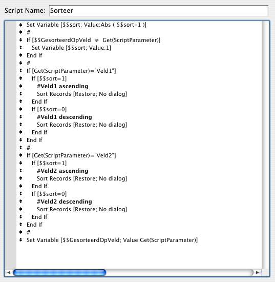

0 WJ Geplaatst: 19 september 2006 Geplaatst: 19 september 2006 Hierbij een voorbeeldje Sorteren.fp7 Quote

0 Sanne Geplaatst: 22 september 2006 Geplaatst: 22 september 2006 Hier het script uit het voorbeeldbestand van WJ. Belangrijk is dat het script wordt gestart met een ScriptParameter. $$GesorteerdOpVeld houdt bij wat het zegt. $$sort is het vlaggetje wat ascending of descending bijhoudt. Quote
