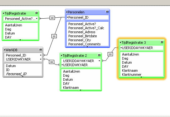

0 mykarizma Posted November 9, 2007 Author Posted November 9, 2007 ik heb wat geprobeerd met count en sj maar ik ben niet echt uit. hier onder heb ik de fotos geplaats van de tabellen, layout en van de sum(dagtotaal) formule Quote

0 JeanWM Posted November 9, 2007 Posted November 9, 2007 Ik dacht eerder aan iets in deze aard. Snel in elkaar gezet als voorbeeld. Edit: tweede versie. Ontbrak link naar project. BTW: spelling of year is the e before the a and not the other way round. Check MW. TotaalUren.fp7 Quote
0 mykarizma Posted November 11, 2007 Author Posted November 11, 2007 Hallo JeanWM, bedankt voor de voorbeeld bestand. ik ben er uit en het werkt tot zo ver uitstekend. Ik moet meer over de relaties leren. Jammer dat het niet op basis van sql queries werkt Quote
