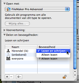

Nadat je het bestand op je iMac hebt teruggezet, selecteer het dan in de Finder, en vraag de Info op (Cmd-I, of in het menu 'Archief -> Toon info').
Onderaan zie je dan de afdeling 'Delen en bevoegdheden'. Eventueel moet je het slot openzetten.
Zie afbeelding.
Dit lost inderdaad het probleem op, doch telkens als ik de files mee naar huis neem en terug op de MAC plaats moet ik voor elk van de 11 databases, dit opnieuw gaan aanpassen.. dwz 11 keer INFO , elf keer Admin passwoord intypen enz enz enz...(vervelend uiteraard)
Is er geen andere mogelijkheid of waarom moet het zo ?
Je kan de databases in een map zetten en de rechten van de map goed zetten en dan uit het menu met het tandwiel kiezen voor 'pas toe op alle ingesloten onderdelen'
rmw
Of alle bestanden selecteren en info ( Command-i) opvragen met de ALT-toets ingedrukt.
Het zal je één info-venster openen ipv x vensters (voor ieder bestand één).
De instellingen die je doet in dat ene venster zullen van toepassing zijn op alle geselecteerde bestanden.
