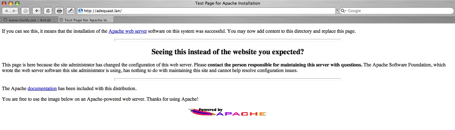

0 jw Geplaatst: 23 februari 2008 Auteur Geplaatst: 23 februari 2008 nog niet geheel gelukt. Ik heb die pagina nu ook vanaf mijn werkstation naar de Miniserver. Blijft dat FMS iwp niet wil activeren en blijft roepen dat de webserver engin moet worden gestart. Ook na een herstart van de machine. wat nu? Quote
