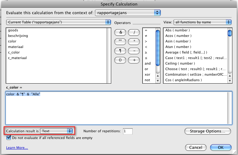

je maakt dezelfde fout die ik ook al duizend keer heb gemaakt ( en ik denk hierbij niet de enige te zijn ) . De fout zit hem in je calculatie. Je zegt dat je dit wil zien:
color & "¶" & "Alle"
Dit is natuurlijk tekst, maar moet je eens kijken naar het type 'Calculation result in': staat op nummer. Daarom werkt je relatie niet, en krijg je vraagtekens als resultaat te zien. Een veel voorkomende fout, en iets waar je echt op moet letten bij de aanmaak van een calculatie: wat wil je dat die teruggeeft: tekst, nummer, datum, ...
Als je dus bij je twee calculaties het type verandert in tekst (staat links onder in de calculatie venster) dan is je probleem opgelost. Verder ziet alles er goed uit.
De afbeelding toont hoe het wel moet staan.
Veel succes !
Andries
