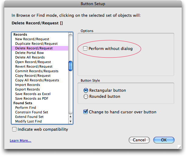

0 Palmpje Geplaatst: 27 oktober 2009 Auteur Geplaatst: 27 oktober 2009 Toch nog een vraagje, ik heb ook een verwijder knop, maar als ik een record wil verwijderen, dan verwijderd dit ook direct. Is het mogelijk om eerst een scherm te verkrijgen met de melding of het record echt verwijderd moet worden. Alvast bedankt. Groet Palmpje. Quote

0 hbrendel Geplaatst: 27 oktober 2009 Geplaatst: 27 oktober 2009 (aangepast) Toch nog een vraagje, ik heb ook een verwijder knop, maar als ik een record wil verwijderen, dan verwijderd dit ook direct.Is het mogelijk om eerst een scherm te verkrijgen met de melding of het record echt verwijderd moet worden. Zie afbeelding. Ook hier zou ik een script van maken, met als eerste stap 'Enter Browse Mode'. omdat knoppen ook in Find mode kunnen worden aangeklikt. 27 oktober 2009 aangepast door Gast Quote

0 Palmpje Geplaatst: 27 oktober 2009 Auteur Geplaatst: 27 oktober 2009 Hallo hbrendel, Tjee dat was de oplossing betreffende melding om het record te verwijderen, ik had deze aangevinkt staan, bedankt voor de tip. Ik ga ervan uit dat dit ook een script is, en zo ja, kan ik de tekst dan wijzigen. Groet Palmpje Quote
0 hbrendel Geplaatst: 27 oktober 2009 Geplaatst: 27 oktober 2009 Wat je op het plaatje ziet is het venster van een scriptSTAP. De dialoog die verschijnt kun je niet wijzigen. Je kunt wel het volgende script maken: Enter Browse Mode Show Custom Dialog ["Record verwijderen"; "Weet je zeker dat je dit record wilt verwijderen? Dit kost 100 euro per record."] If [Get ( LastMessageChoice ) = 2] Delete Record/Request [No dialog] End If Let op: in het dialoogvenster is knop 1 'Annuleer' en knop 2 'OK'. Mocht je problemen hebben met het maken van scripts, kijk dan hier: http://www.filemaker.com/nl/help/html/create_script.12.1.html#251590 Quote
