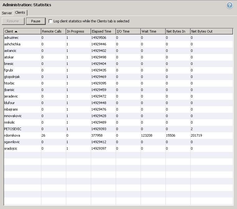

Ik zit met een probleem dat een FileMaker Server regelmatig vastloopt.
Ik zie ook in de statistieken dat dit inderdaad niet goed loopt... (zie screenshot):
De server machine zelf blijft goed doordraaien, maar FileMaker krijgt dus blijkbaar zoveel requests binnen dat hij die niet kan verwerken. Tot op het punt dat je hem dus zelfs niet meer kan stoppen of herstarten. Machine rebooten is de enige manier om weer aan het werk te kunnen.
Heeft iemand enig idee hoe je dit probleem kan beginnen analyseren?
Het is dus een Citrix configuratie, dus echt netwerk problemen mogen er niet zijn... (denk ik toch)

Ik heb een identiek probleem gehad op een gelijkaardige configuratie.
Alles werkte normaal behalve de fmconsole.
Backups bleven ook op running staan of gaven bij next run een oude datum.
Momenteel werkt alles normaal.
Ik heb java 7 update 7 (build 1.7.0_07-b10)
Ik had het probleem nooit tot we zijn overgegaan naar een virtuele server voor fmserver.
Wij hebben dit ooit ook eens voorgehad bij een grotere klant. Om de paar maanden trad dit op, en zelfs dan binnen de paar uur nog een paar keer, waarna het weer verdween. De echte oorzaak hebben we totnogtoe niet kunnen achterhalen. Het lijkt er sterk op dat elke client op elke andere client aan het wachten is, dat er intern in de server engine een soort lock-up optreedt. In de laatste of voorlaatste updater van FileMaker Server is er een bugfix die hier inderdaad naar verwijst.
Het probleem is in de community niet onbekend, ik sprak op Devcon nog met andere developer die gelijkaardig probleem had (maar dus ook geen oplossing).
