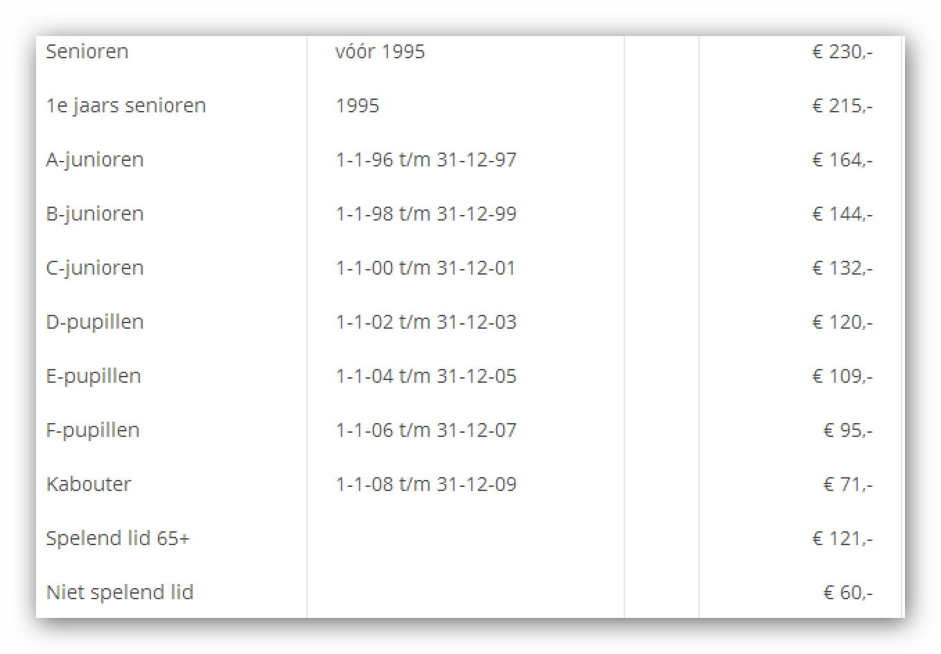

Ik ben aan het stoeien om iemands contributie te berekenen. De contributie wordt bepaald aan de hand van het jaar waarin de persoon geboren is, niet zijn leeftijd.
Ben flink aan het experimenteren geweest maar loop in de formule vast in de komma's en haakjes.
Dit is de tabel.
Voor hulp ben ik wie dan ook zeer dankbaar.
