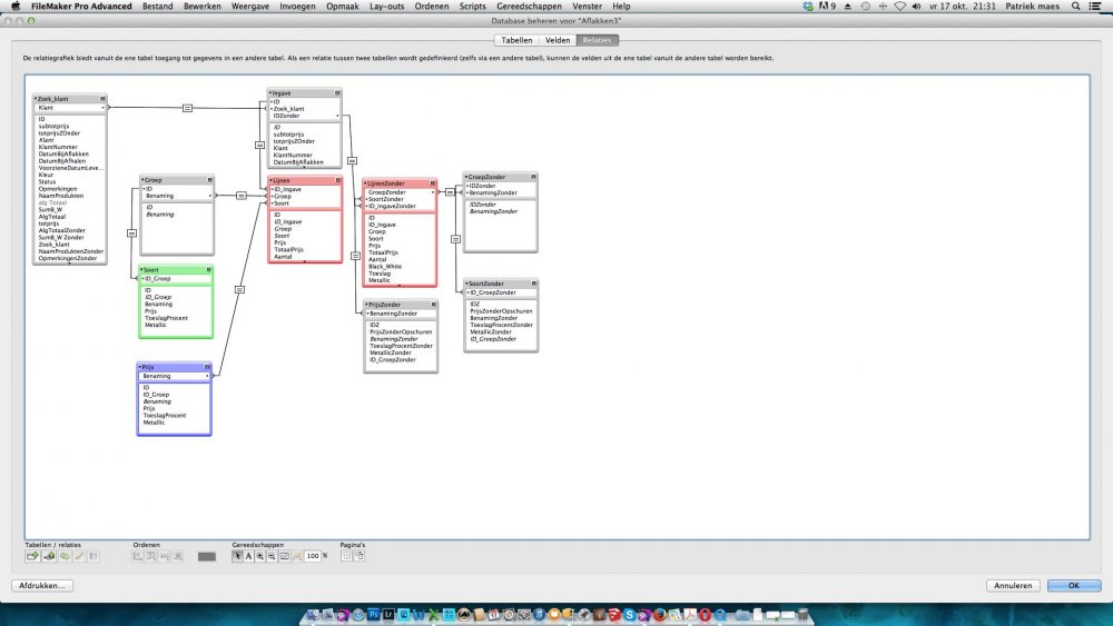

ziehier een printscreen van mijn relaties, ik denk dat het hiermee iets te maken heeft.

Uit je relatietabel is mij niet helemaal duidelijk waar je klantgegevens staan, maar in principe is dat niet belangrijk voor dit probleem.
Maak een veld in de tabel met klantgegevens waarin staat in welke layout deze weergegeven moet worden.
