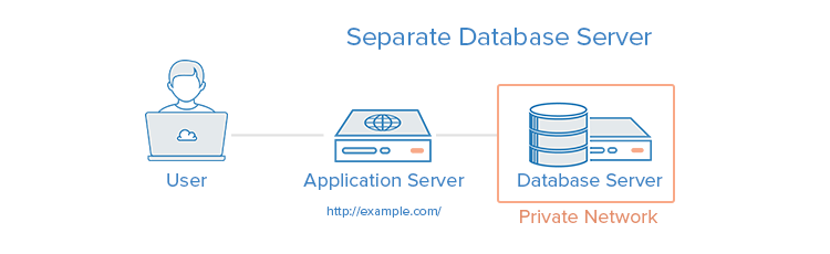

  4. In webapplicaties wordt meestal onderstaande setup toegepast, de data zit in een privaat netwerk en enkel de applicatie zonder data is bereikbaar van het internet, de apllicatie maakt requests naar de data-server die niet publiek bereikbaar is. Het is deze setup die ze wilden maar met een 2-server en data/interface scheiding in FileMaker kan je dat standaard niet realiseren, de data moet ook een publiek ip-adres hebben om benaderd te kunnen worden. De security is inderdaad redelijk in orde, ze hebben er een pen-test team op gezet en opmerkingen die hier zijn uitgekomen waren minor.

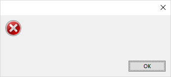

  8. We proberen met een Filemaker 16 client verbinding te maken met een FileMaker 17 server. We krijgen in het launch center de database te zien maar bij het openen van database krijgen we een lege foutmelding terug zoals onderstaande screenshot. Iemand een idee wat hier het probleem zou kunnen zijn.

  20. Vraag van klant, IT-departement wil de data niet blootgesteld aan het internet enkel de interface, dit is vrij standaard bij webapplicaties. Is al drie maanden een gevecht met hun securtity officer. De data server heeft enkel een intern ip adres en is niet extern bereikbaar, binnen de LAN is dit intern ip-adres bereikbaar voor de client, via een remote verbinding echter niet, daarom mijn vrees dat deze setup niet gaat lukken tenzij er iets is dat ik over het hoofd zie.
  21. Ik heb een opstelling met een FileMaker interface server met een interface file die naar het internet is gericht. Ik heb een data server opgezet die niet naar het internet is gericht maar enkel via local lan communiceert met de interface server. Lokaal lukt dit wel maar als ik een remote verbinding maak, blijkt de data server onbereikbaar. Is het uberhaupt mogelijk om dit soort van setup te maken of moeten poort 5003 van de data server ook open staan richting internet?
